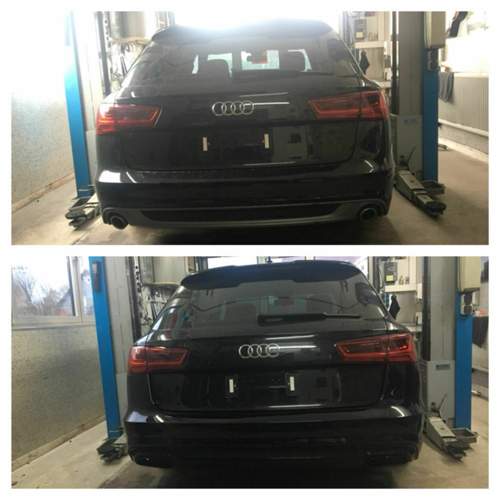

Hallo Liebe Gemeinde
Könnte mir jemand vielleicht helfen, will meine Heckstoßstange wechseln / umbauen. Von VFL auf FL : jetzt weiß ich nur nicht wie ich bei der Montage vorgehen soll. In der richtigen Reihenfolge, da ich ja die Endtöpfe kürzen muss und ich nicht weiß um wieviel ich dieses machen müsste. Möchte ja die neue nicht ewig anpassen und vielleicht dabei beschädigen.
ach es geht um ein 4G Avant bj 12.2013
Hoffe Ihr könnt mir helfen.
Danke im Voraus.
P.s Ich bin mit der Karre noch nicht vertraut, also bitte nicht wundern falls ich mal dumme Fragen stellen sollte
Gruß Jörg / vario934
Also ich habe einen A6 4G Avant Baujahr 2014 und du musst wie folgt vorgehen.
Plastikabdeckungen der Rückleuchten entfernen. Danach die 4 Schrauben der Rückleuchten raus und die Rückleuchten ausbauen. Jetzt kommst du an 2 Schrauben mit der die Stoßstange befestigt ist. Nun die 6 Schrauben im Radhaus und die 3 Schrauben vom Diffusor entfernen. Jetzt hast du alle Schrauben drausen. Die Stoßstange Links und Rechts vorsichtig ausclipsen und dann gibt es noch 2 „Bolzen“ unter den Rückleuchten, die du nach oben raus ziehen musst. Dann muss du jeweils Links und Rechts eine Lasche umklappen ( diese Lasche wird durch entfernen des Bolzens „entsichert“). Jetzt nochmals die Stoßstange ausclipsen und zwar dort, wo die Lasche ist. Jetzt kannst du die Stoßstange nach hinten rausziehen. Wenn du PDC hast, noch die Sensoren abstecken und fertig. Damit alles wirklich passt musst du nun die seitlichen Halterungen von der Karosserie, sowie die Halterungen unter den Rückleuchten austauschen. Danach alles in umgekehrter Reihenfolge zusammenbauen. Wegen den Endschalldämpfern entweder abschneiden oder die vom Facelift verbauen.
Ich hoffe ich konnte dir damit helfen. Und falls ich etwas vergessen habe könnt ihr mich gerne korrigieren.
Ich packe noch ein Bild in den Anhang, was ich alles getauscht habe.
Vorher - Nacher.
Wahrscheinlich wird es nicht jedem gefallen dass es komplett Schwarz ist, aber das ist ja Geschmackssache :-)
