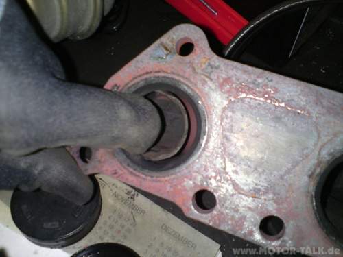

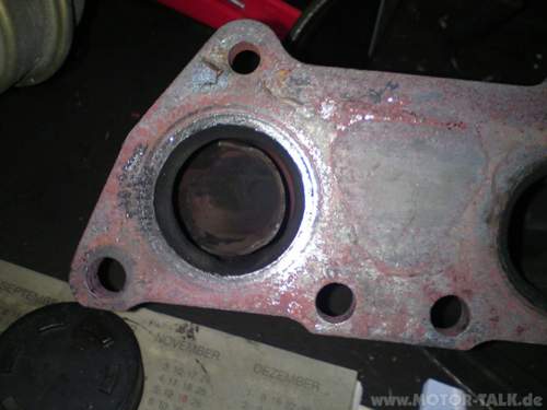

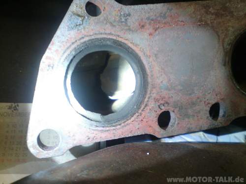

LÖSUNG warum der Turbo wirklich kaputt gegangen ist:
Erst einmal will ich sagen, daß nur der linke Turbolader fest war. ABER es war nicht wie gehofft eine feste Welle oder verstopfte Ölzuleitung das Problem. Nein, die Lader hätten wirklich noch deutlich älter werden können, wenn da nicht die beschi... doppenwandigen Abgaskrümmer verbaut worden wären. Die sind dann auch Geräuschursache gewesen.
Ich könnte heulen, da höre ich auf's Forum und gehe die Sache an, anstatt den Wagen einfach kaputt zu fahren und nun steht der Wagen auf der Bühne und der Motor ist ausgebaut etc., viele Arbeitsstunden sind angefallen, der Wagen ist nicht ohne weiteres auf Räder zu stellen und nun die Diagnose auch noch die Abgaskrümmer rechts und links tauschen zu müssen:-(. Die kosten über 400€ pro Stück + Einbau. Dann fielen auch noch leichte Undichtigkeiten von der Nockenwellenverstellerdichtung auf(der Rest im Motor ist wohl soweit top aussehend) was die Gesamtkosten auf wohlwollende 4500€ treibt!!! Falls ich es nicht schon schrieb, es war ja auch noch was im Bereich Klimakompressor/Kondensator nicht OK.
Ganz ehrlich so schön das ist ein praktisch überholltes Auto zu erhalten, so hätte ich niemals wennn ich es vorher gewußt hätte, die Reparatur im Moment so gemacht, weil ich es mir z.Z. nicht leisten konnte.
Jemand zu raten mache es auf jeden Fall ist wirklich gefährlich!!! Eventuell ist kaputt fahren, still legen oder defekt verkaufen manchmal sinnvoller. Für dies Geld gäb es einen gebrauchten Austauschmotor mit Ladern dran und Einbau. Dies soll eine WARNUNG sein an alle, mit nicht dicker Brieftasche eine solche Reparatur leichtfertig in Auftrag zu geben. Ich werde damit irgendwie fertig werden, aber es wird nicht jedem so gehen.
Wie könnt ihr euch schützen, nicht auch so zu enden wie ich:
Es gab wenn man so will eine nur sehr kurze Vorwarnung. Als ich nach der ersten Tankladung die Geräusche hörte, war das schon die erste sich lösende Metallschicht im doppelwandigen Abgaskrümmer. Vielleicht 400km weiter kam es zum Blockieren des Laders. Es sind 2 Matallteile aufgefunden worden. Eines hat den Lader blockiert und auch damit bestimmt eine Unwucht dem Teil verpasst, so daß ein Weiterbetrieb nicht in Betracht kommt. Schäden sind an der Turboladerwand erkennbar lt. Werkstatt(Bilder habe ich von all dem noch keine, könnte sich vielleicht ändern).
Also, wenn ihr zum ersten Mal Geräusche die sich klötrig anhören bemerkt, habt ihr vielleicht eine Chance eure vielleicht noch jungen Lader zu retten! Macht die Karre aus, laßt euch in eure Werkstatt bringen und zerlegt den Wagen, wenn ihr merkt es war nicht der Vorkat oder Hauptkat. So klang das Geräusch in meinem Fall nämlich. Ein 1000er ist locker gespart wenn nicht die Lader gewechselt werden müssen, oder ihr Pech haben solltet, daß der Metallspliterkram den Lader zerfetzt, der dann den Vorkat womöglich auch noch zerstört.
Vielleicht ist auch ein grundsätzlicher Vorsorgewechsel der Abgaskrümmer dringend anzuraten nach einem solchen Fahrzeugalter/Laufleistung!?

Bilder gibt es jetzt noch zur Story.
Erst einmal seht ihr den linken, defekten, doppelwandigen Abgaskrümmer wie er innerlich zerbröselt ist. An dem einen Metallsplitter sind ganz deutlich Schleifspuren sichtbar, was zeigt, ein solcher Turbo hat innerlich etwas abbekommen und sollte zur Sicherheit nicht mehr benutzt werden, auch wenn äußerlich betrachtet, alle Schaufeln noch am Rad dran sind.
Ein Riss gibt es an einem der Turbos im Gehäuse übrigens auch noch. Bestimmt wäre er deshalb aber nicht in Kürze für mich unbrauchbar geworden.
Die 2 Metallgewebeleitungen sind der Grund gewesen, weshalb es erst geheißen hat, der neue Turbo sei defekt. Ein innerlich nicht sichtbarer Knick muss die Leitung(en) verstopft haben.
Wie veraltetes Aluminium aussehen kann, zeigen überdeutlich die Bilder vom Klimakondensator.
Und auch eine Drahtummantelung einer Lambdasonde hält nicht ewig. Es guckt bereits die Litze an mehreren Adern durch.
Das Resümee welches ich ziehe, die Turbos in Verbindung mit dem MTM-Chip + guter Behandlung, geben eine harmonische Einheit ab. So wie die eigentlich noch toll in Schuss waren nach 150TKM mit dem Tuning, hätten sie mir sicherlich noch länger treue Dienste erwiesen. Echt schade drum.
Wer von euch aus irgend einem Grunde eh den Motor beim 2.7T raus haben muss, der sollte ernsthaft überlegen die Krümmer auf Verdacht raus zu werfen. Sie KÖNNEN eine tickende Zeitbombe sein.
