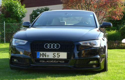

Ich habs mir jetzt bestellt, in Schwarz Glanz mit Quattro schrift unten und Audi Ring Silber.
Lg
@gturka36 schrieb am 5. Juni 2017 um 16:05:39 Uhr:
Genau den habe ich auch montiert. Allerdings habe ich den Trichter um den quattro Schriftzug vor dem Einbau noch mit Echtcarbon laminieren lassen.

Sieht super aus ! Probleme beim Ein/Aus gehabt??
Muss man an den PDC sensoren etwas beachten??
Lg

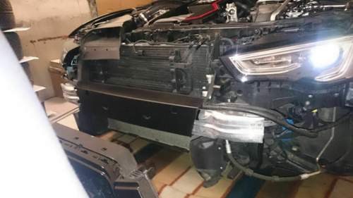

Der Grillwechsel geht ohne Probleme. Nur zwei Schrauben hinter den Audi Ringen konnte ich nicht mehr verwenden da die Befestigungslöcher dafür im Grill nicht vorhanden sind.
An den PDC Sensoren gibt es nichts zu beachten.
Das Fummeligste war das exakte Anbringen der Löcher für die PDC Sensoren in der original RS5 Querträgerabdeckung.

was wird den Original mit den zwei Schrauben hinter den Ringen befestigt,
oder für was sind die gedacht?
hast vielleicht sogar ein Foto gemacht?
