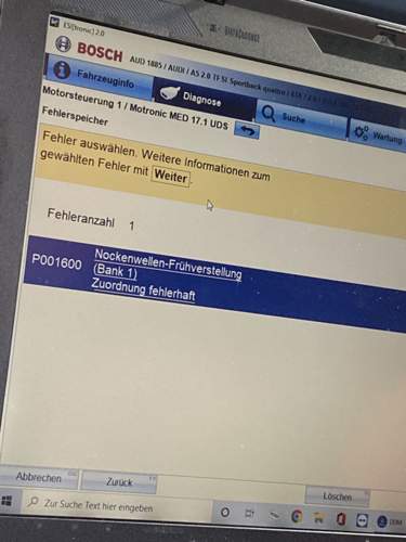

Gerade zur Werkstatt gefahren, heute grausam im Notlauf. Kommt nicht vom Fleck
Fehlercode : Nockenwelle Frühverstellung Bank1
Zuordnung fehlerhaft.
Hat einer irgendeine Erfahrung damit ?
Im besten Fall könnte es der Sensor sein (von der Nockenwelle). Oder gar Richtung Steuerkette, dass diese getauscht werden müsste. Wenn es in Richtung Steuerkette gehen sollte, würde ich nicht mehr all zu viel mit dem Wagen fahren. Wenn diese überspringt und Kolben und Ventile sich begrüßen, dann wirde es teuer.
Was sagte denn die Werkstatt, als sie den Fehler gelesen hat?

Ich hoffe es liegt nur an den Sensoren.
Jaaa, habe den Wagen jetzt in Der Werkstatt gelassen.
Die wollten es sich angucken, ob es an den Sensoren liegt oder nicht oder sogar an der Steuerkette allgemein. Habe den Wagen erst im Februar noch von einem Händler gekauft.
Habe da noch Garantie drauf, wird kostenfrei repariert.
Aber trotzdem wünscht man sich, dass es nichts grosses ist.

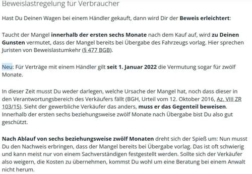

Nein du hast Gewährleistung und das ist ein großer Unterschied.
Vorteil für dich

Muss er denn auf die Versicherung zurückfallen? Da ist ja meist eine Staffelung bzgl Selbstbeteiligung dabei.
Solange der Händler dafür haftet (6 bzw 12 Monate aus den Links oben) würde ich darauf setzen. Die Händler versuchen es natürlich gern es auf die Versicherung zu schieben aber meiner Meinung nach nicht rechtens (es sei denn der Händler hat sich im Vertrag davon befreit).
Aber wie schon beschrieben darf man das nicht eigenmächtig irgendwo beauftragen sondern muss zum Händler und es dort absprechen.
