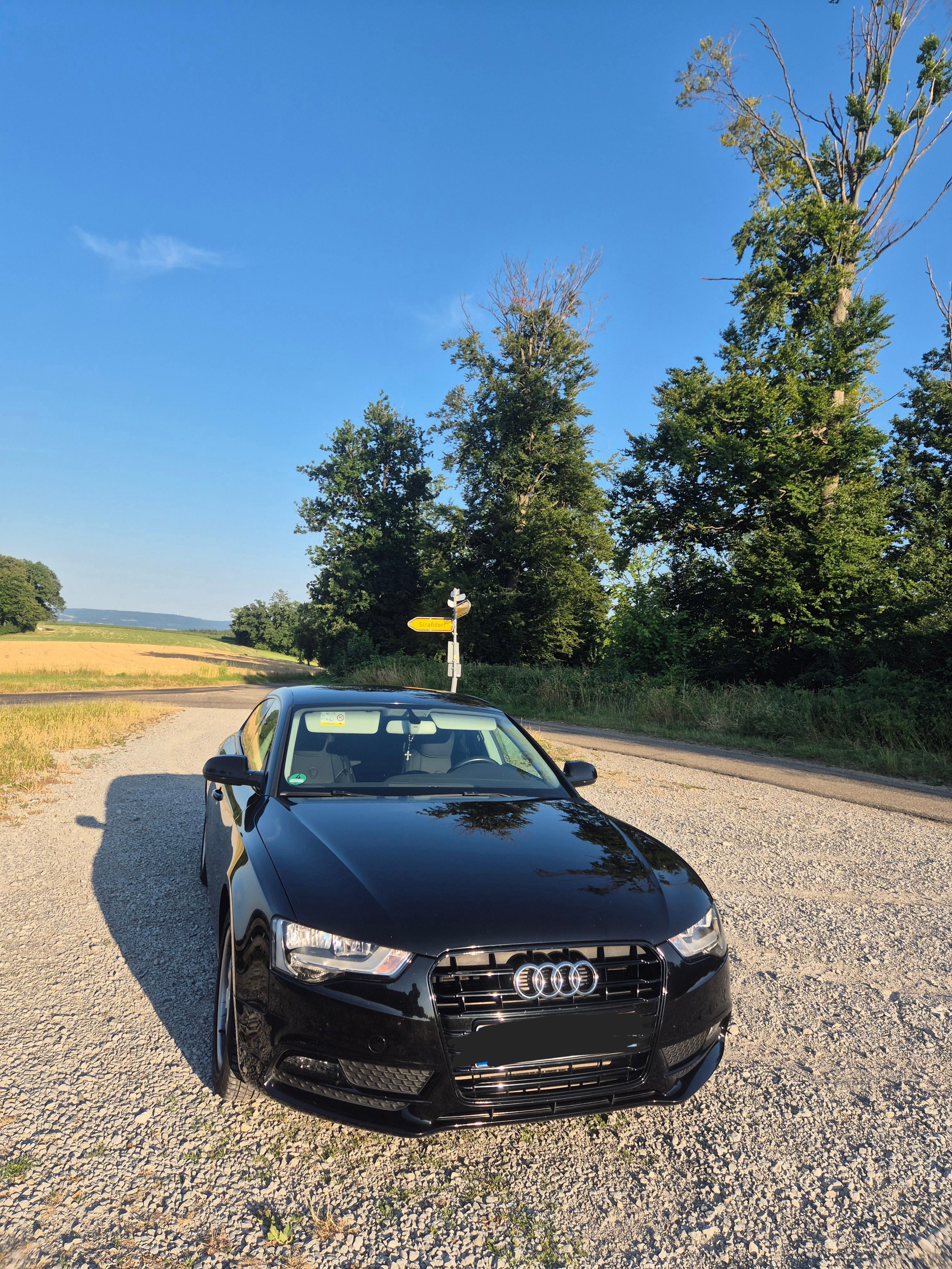

Hey,
ich wollte fragen ob es möglich ist, beim A5 8T Facelift, von Halogen auf Xenon zu wechseln, wenn man den ganzen scheinwerfer austauscht. Gibt es da probleme mit der Stromversorgung oder so etwas ähnliches. Ich habe keine ahnung von diesem Thema und würde mich über eure hilfe freuen ^^.
Dennis

ich fahre einen Audi A5 B8.5 (Facelift, Baujahr 2016) mit Halogen-Scheinwerfern und würde gern auf die originalen LED-Scheinwerfer mit den „Wimpern“ (LED-Tagfahrlicht) umrüsten – also den kompletten Scheinwerfer tauschen, nicht nur die Leuchtmittel.
Mir ist klar, dass es nicht nur mit dem einfachen Tausch getan ist, aber ich möchte den Umbau sauber und vollständig machen. Ich habe auch gelesen, dass dafür eventuell eine SRA (Scheinwerferreinigungsanlage) und automatische Leuchtweitenregulierung erforderlich sind, wenn man auf OEM-LEDs oder RS5-Look umrüstet.

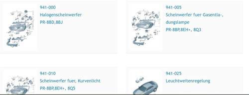

Bei Xenon Nachrüstung auf OE muss eine dynamische Leuchtweitenregulierung und die Scheinwerferreinigungsanlage mit verbaut werden. Das ist relativ aufwendig.

Ganz ehrlich, lass es. Du brauchst die SW-Reinigungsanlage, die Scheinwerfer, die Steuergeräte, die Leuchtmittel... Das ist sehr aufwendig und teuer. Für das bei Audi grottenschlechte Bi-Xenon. Wollte im A3 von Bi-Xenon auf Xenon normal umrüsten, um endlich wieder H7 zu haben und was zu sehen. Selbst das wäre unverhältnismäßig teuer gewesen.
