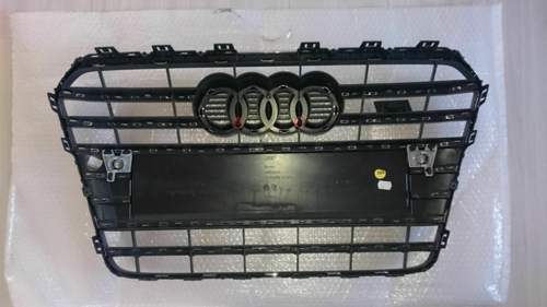

@WAUZ-B8 schrieb am 5. Juni 2017 um 21:37:36 Uhr:
was wird den Original mit den zwei Schrauben hinter den Ringen befestigt,
oder für was sind die gedacht?
hast vielleicht sogar ein Foto gemacht?
Da wird die Stoßstange mit dem Grill verschraubt. Auf dem Bild sieht man die Befestigungen am original S5 Grill, welche der Wabengrill nicht hat.
Befestigung
