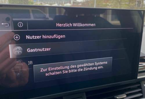

Als Hauptnutzer angemeldet, funktionierte alles wunderbar, nach 2 Stunden die Aufforderung (zu lange inaktiv) sich neu einzuloggen. Mehrmals versucht, Anmeldung gescheitert, bitte versuchen sie es später noch einmal. Kann mich seitdem nur als Gast einloggen.
Audi Hotline gestern Abend: für A5 Modelle gibt es ein Softwareupdate, funktioniert deshalb nicht, Hotline wunderte sich, warum ich nicht die aktuelle Software draufhabe. Laut Hotline ist das Autohaus verantwortlich. Termin am Dienstag.

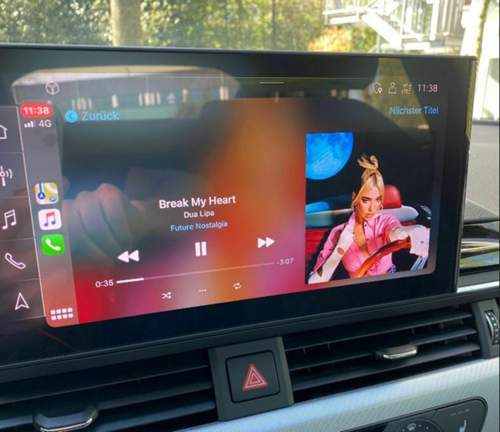

Laut Hotline war Wireless Carplay für die 2020er Modelle angedacht, ist aber erst ab 2021 verfügbar. Der Audi USB Stecker für iPhone 11 Lightning Carplay nicht mehr zu gebrauchen, da 2020er Modelle einen USB-C Anschluss haben (rotes Kabel). Laut Autohaus ist das Kabel nicht lieferbar. Bestellt und mal abwarten, wann es kommt, es kann kein Lieferdatum gegeben werden. Solange Anschluß über Bluetooth.

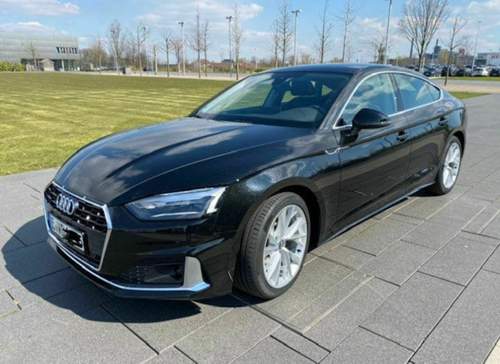

Anbei ein paar Bilder in Mythosschwarzmetallic nach zuletzt 2 weißen Wagen.

Versuch es mal so. Einsteigen, Nutzer auswählen und erst dann die Zündung starten. Mit dem Workaround geht es eigentlich immer.
Was auch nicht funktioniert ist Ortung etc., wenn sich der Fahrer als Gast anmeldet.
Danke für den Tipp. Allerdings ist der Hauptnutzer (JB) grau und kann nicht ausgewählt werden. Nur möglich nach Zündung.

Hi, kenne das Problem. Ist laut meinem Audi Händler auch ein generelles Problem, was wohl irgendwann gefixt werden soll
Ich kann wie du schon beschrieben hast, auch den Hauptnutzer nicht wählen. Ein paar Tage später geht es wieder ... dann wieder irgendwann nicht.
Das kehrt bei mir aktuell immer wieder.
Ach ja, falls du neue Infos wg. dem CarPlay bekommst 🙂 Immer her damit!!! Da bin ich auch hinter her
Hallo, gerade mit dem Kundendienst Berater gesprochen, bei dem ich am Dienstag aufschlage. Laut ihm sollte man bei Problemen in der Werkstatt auflaufen. Dann werden die Fehlercodes ausgelesen und individuell behoben. D.h. kein aktuelles Info von Audi, dass es eine neue Software gibt. Berichte am Mittwoch, wie es ausgegangen ist.

Das Hauptnutzer Problem hat mein A5 auch immer mal wieder. Aktuell lasse ich einfach ständig den Hauptnutzer angemeldet. Dabei drücke ich zu Fahrtbeginn NICHT auf den MMI Bildschirm. Die Nutzer Anmeldung verschwindet nach einigen Sekunden von selber. Und wenn doch mal das "länger nicht angemeldet" Fenster aufpoppt, warte ich auch da nochmal eine Sekunden bevor ich auf Abbrechen drücke. Dann ist Ruhe und beim nächsten Fahrtbeginn wird wieder der Hauptnutzer automatisch vorgeschlagen.

Die Audi Werkstatt hat das System neu kalibriert. Bin jetzt immer als Hauptnutzer abgemeldet. Funktioniert wunderbar.
Nach 2 Tagen ist der neue USB-C Stecker von Audi gekommen. Carplay mit iPhone 11 arbeitet jetzt perfekt zusammen.
Auch über Bluetooth wird das Handy sofort erkannt und eingebunden. Bin sehr zufrieden.

Klingt erst mal super. Dann werde ich mich auch dahin melden, falls wieder Probleme aufkommen. Allerdings muss ich sagen, dass seit knapp 2 Wochen keine Probleme mehr vorkamen.
Wobei ich eine Sache anders mache: wenn die Benutzerfrage kommt, ignoriere ich sie und fahre einfach los, statt irgendwas zu bestätigen
Mit Bluetooth geht kein CarPlay. Aber über Bluetooth Musik, Podcasts usw. können relative einfach angewählt werden. Noch besser natürlich mit Carplay. Das geht nur über das USB-C Kabel.

Ich muss sagen, mein CarPlay läuft auch super über denn normalen USB-A Stecker vorne.
Habe kein Navi und nutze daher CarPlay pur sobald ich ins Auto einsteige.
