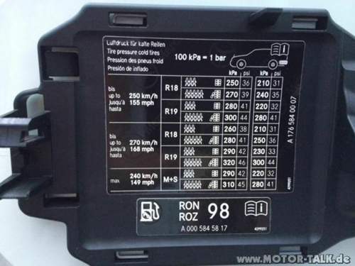

sorry stand in dem Moment an der Tankstelle und wollte Feedback, ob der Reifendruck so passt oder nicht..

Für iPoldi
Und beantwortet glaub ich sogar die Frage von mercedes82
A45amg-tankklappe-innen
Die Tankklappe hat aber jeder, oder? 🙄🙄

Aber nicht die, die eine normale A-Klasse haben, aber 19" AMG Räder verbaut haben und wissen wollen, welcher Reifendruck der Richtige ist...
