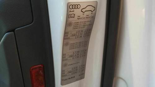

Apropos Reifendruck:
Im B9 hat man (mit einigen Bereifungen) einen erhöhten Solldruck von Audi vorgegeben. Es gibt einen reduzierten "Komfort-Reifendruck" den man alternativ nutzen kann. Hat unser B9 mit 225er 17" so eingetragen.
Letzterer ist der übliche Druck den man sonst immer hatte. Ersterer ist nur zum Sprit sparen, die typischen Ballon Reifen eben mit dem man den Reifen ziemlich schnell mittig rasiert, ob das so nachhaltig ist...?
Lenken mit Fuß auf Bremse im Stand ist tatsächlich nicht gut für Reifen und Fahrwerk, sollte man versuchen zu vermeiden.
Und wie hoch sind die zwei Drücke?
Hab ich nicht auswendig und bin gerade mit dem B8 unterwegs, war was um die 0,4bar Differenz meine ich. Muss jeder mal selbst in der Tür nachsehen. Die Werkstätten werden vermutlich den höheren Soll-Druck einstellen.
Auch wird dadurch das Fahrverhalten sehr holprig, für unser Empfinden. Wir haben uns den B9 als komfortablen Langstreckenbomber gekauft. Drum fahren wir mit dem niedrigeren Druck.
@esox23 Die Luftdrücke stehen seit 50 Jahren auf dem Aufkleber in an der Innenseite der Fahrertür 😉
Ich fahre auch nur mit dem Komfort-Wert, bin allerdings auch überwiegend allein unterwegs. Eine Verschleißzunahme der Reifen habe ich nicht beobachten können. Ob der Verbrauch höher ist, ist natürlich schwierig zu beurteilen, allerdings bewegt sich das eh nur im Zehntel-Bereich, und da ist mir der bessere Fahrkomfort lieber.
mfg, Schahn
Anbei der besagte Reifenaufkleber
Audi-a4-2016-recommended-tyre-pressure
Oder im Tankdeckel ;-)
In der Tür habe ich erst beim A4 das erste mal gesehen.
Hat auch der B8 in der Tür
