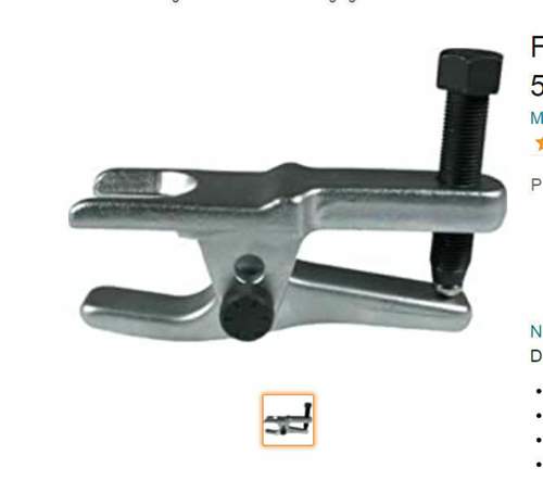

Ich mache jetzt erst mal die unteren Lenker und schaue dann weiter. Wo setzt man denn Hebel an um den Spurstangenkopf zu überprüfen?
Kugelgelenkausdrücker

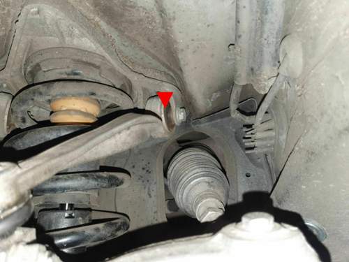

Ich noch mal. Ich habe mir die vor einem halben Jahr getauschten Oberen Querlenker heute noch mal angeschaut.
Der Linke hintere Lenker hat hinten an der Aufnahme ( Foto Pfeil) an der Ankerplatte vom Gummi Metall Lager seitlich viel mehr Spiel als der Linke wenn man den seitlich am Querlenker anfasst und verdreht. Ich hatte die beim Einbau nur mit 50 NM statt mit 50 Nm +90° angezogen? Habe die Schrauben jetzt noch mal im belasteten Zustand nachgezogen. Vorne am Kugelgelenk ist bei beiden Querlenkern kein Spiel vorhanden.
Schaut so aus als wenn der Querlenker jetzt schon wieder kaputt ist. Das (Klack Geräusch) kommt vom Gefühl her von oben aus dem Dom? Bevor ich jetzt unten die Querlenker tausche ist es wohl erst mal besser die beiden Querlenker auf der linken Seite noch mal zu tauschen, die Böse schraube dürfte ja jetzt schnell heraus kommen. Was meint Ihr?

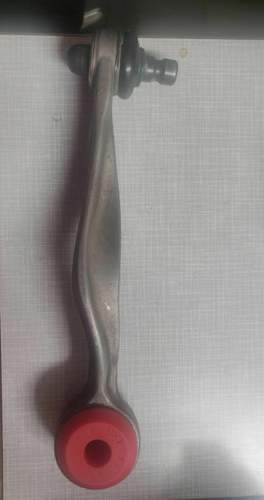

Querlenker
Ich habe meine oberen Querlenker so umgebaut, und es poltert trotzdem.
Screenshot-20210423
Es kann ja auch vorne vom Kugelkopf kommen. Wenn die ganz neu waren kommt es woanders her.
Bei mir sind es neue Lemförder.

Würde mich nicht wundern, wenn die ausgeschlagenen bzw. stark benutzten unteren Querlenker die neuen oberen quasi im Zeitraffer gefressen hätten. Ein System aus unterschiedlichen Bauteilen ist eben immer nur so gut wie sein schwächstes Glied und funktioniert auch meist nur für eine eingeschränkte Zeit.
Fahrwerke im Idealfall immer komplett austauschen.
Das kann natürlich auch eine Ursache sein, da man die unteren Querlenker ja auch im eingebauten Zustand schwer überprüfen kann.
Bei meinem B6 waren die Querlenker im eingebauten Zustand sowie eine Woche zuvor beim TÜV und einem Dämpferprüfstand angeblich OK. Einen Tag später sowie ausgebaut waren die QL faktisch total kaputt.
IMHO ist ein Vorteil der Fünflenkerachse, dass man meist ohne substanzielles Spiel der QL den TÜV bekommt. Praktisches Problem ist, dass sich das Spiel von gleich fünf Lagerpunkten addiert und eine Achse auch ohne "dieses Lager ist hin, sehen/hören Sie" Aussage in Summe mehr als "defekt" sein kann.
