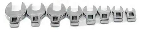

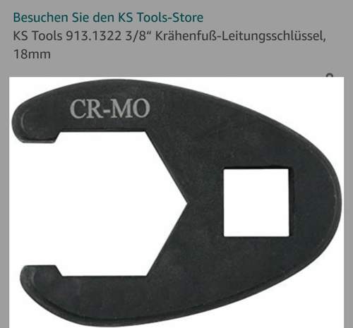

Bei dem unteren vorderen Querlenker kommt man ja nicht mit der Nuss auf die Mutter am. Kugelkopf drauf da passt ja nur der 18 Ring Schlüssel drauf. Dann benötigt man doch am besten so einen Hanenfußschlüssel wie auf dem Bild , damit man das später nach dem Tausch mit dem korrekten Drehmoment anziehen kann?
Dieser Vierkant (3/8 Zoll?) ist zu klein für den Drehmomentschlüssel, habe ich auch gekauft, aber nicht benutzt, versuch einen 18-er Nuss zu kurzen damit er passt.
Oder Drehmomentschlüssel mit Aufsteck Schlüssel oder wie die Dinger heißen.
Aufsteckschlussel
Oh danke für den Tipp gute Idee, kann ich ja mit der Flex etwas kürzer machen die Nuss.
Verlängerung bzw Knickverlängerung wirst du trotzdem brauchen, ist sch..... Arbeit!
Ich suche weiter nach der Ursache für das poltern. Hört sich an, als wäre das Rad lose.
Oder man besorgt sich so einen Mauldrehmomentschlüssel, der ist ja auch gut um die Lenker im verbauten Zustand anzuziehen. Das lohnt aber für einmal benutzen nicht.
Ich habe auch noch einen 32 Ringschlüssel den kann man auch auf den 18 Ring als Verlängerung 18 draufsetzen um dann mit dem verlängerten Hebel die Mutter mit Gefühl anziehen, dann bekommt man die 120 Nm auch hin. Überdrehen kann man die Mutter nicht.

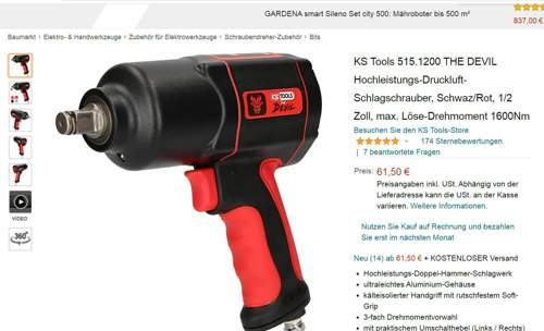

Werde dann berichten, die Teile sind Mitte der Woche da dann baue ich alles um. Besorg mir heute noch einen neuen Schlagschrauber damit ist das alles viel einfacher.
Habe hier in der Nähe einen Händler der verkauft die noch was unter dem Amazon Preis auch von Hazet. Der von KS Tools reicht aber völlig.
Schlagschrauber

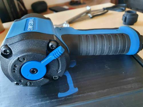

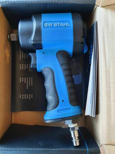

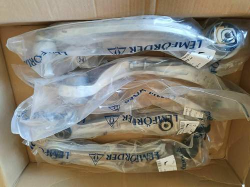

Die untere Querlenker sind heute gekommen. Habe mir jetzt so einen kurzen leichteren Schlagschrauber von SW Stahl geholt der ist von der Form baugleich zu dem Hazet , der hat eine Lösedrehmoment von 1200 NM und ein max Anziehdrehmoment von 750 NM mit 3 unterschiedlichen Drehmomenten zum anziehen, dass reicht völlig. Die sind wesentlich handlicher als die großen Schrauber.
Querlenker Audi A4 B6
