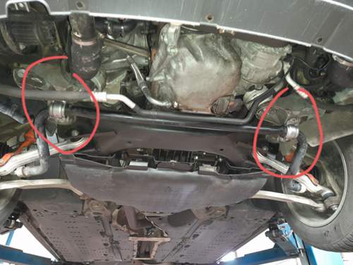

Moin, hatte über längere Zeit das selbe Problem mit dem ewigen poltern was mich wahnsinnig machte obwohl schon alles erneuert ist. Jetzt hab ich es endlich bei mir gefunden. Ich weiß nicht ob es schon irgendwo in den 20 Seiten dovor steht oder ob es noch jemand interessiert.
Ich habe die beiden Gummilager des Stabilisators an der Vorderachse gewechselt (Satz von Meyle mit Schellen, Gummi und Muttern um die 10-15€, 15Min Arbeitszeit). Seit dem ist endlich ruhe.
Die hatte ich bei meinem damals beim Fahrwerkswechsel gleich gegen PU Lager tauschen lassen, weil die hinteren Stabilager bei etwas größerer Beladung angefangen haben zu quietschen. Das war recht unangenehm. Die Lager sollte man auf keinen Fall vergessen. Die sichern nicht nur die Fahrstabilität des Autos, sondern können auch noch - wie man sieht - zu unangenehmen Geräuschen führen.
Danke dir!
Unscheinbare kleine Mistdinger aber anscheinend mit viel Wirkung. Die Alten sahen nicht aus als wären sie kaputt aber evtl. hat dann die Schelle spiel und beginnt zu klappern.
Ja, das Spiel entwickelt sich leider mit der Zeit. Offenbar wird nicht nur Gummimaterial abgearbeitet, sondern auch Metall vom Stabi selbst...
Also der Stabi selbst sah drunter top aus, keine Lackabplatzungen/Rost oder sonstiges (im Gegensatz zum Stabi Hinterachse). Es sah alles top aus aber die neuen Lager haben einiges bewirkt.
