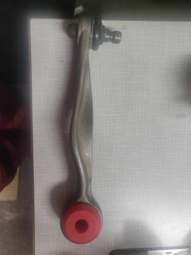

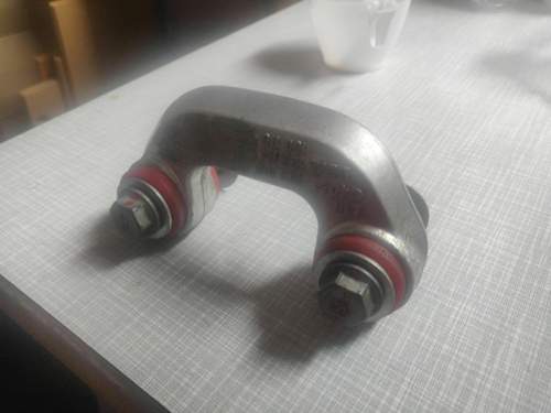

So, da melde ich mich wieder. Die letzten 2,5 Tage habe ich unter anderem an dem Fahrwerk meines Audi's geschraubt. Die unteren Lenker habe ich gelöst und mit dem richtigen Drehmoment und Winkel wieder festgeschraubt. An den oberen Lenker und an den Koppelstangen habe ich (aus Neugier und wegen den ständigen verdrehen der originalen Gummibüchsen im Alulenker beim aufbocken) PU-Buchsen von Strongflex verbaut, und nach Angaben verschraubt. Alle Schrauben habe ich erneuert.
Fazit: nichts ist straffer geworden (war auch nicht meine Absicht), das Fahrverhalten hat sich nicht verändert, es quietscht nichts.
Leichtes gepolter ist trotzdem geblieben, mM vorn links.
