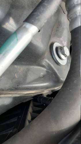

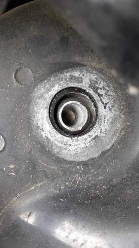

Hab seit kurzer Zeit auch wieder ab und zu ein knacken an der Vorderachse.
Jetzt habe ich gesehen das ich eine der drei Schrauben vom Lagerbock (vom Federbein, die im Motorraum) von Hand herausziehen kann. Anscheinend habe ich vor paar Jahren beim Querlenkerwechsel die Schraube leicht verkantet eingeschraubt und jetzt ist das Gewinde hinüber (Bilder 1-3).
Ist ja leicht zu prüfen ob eine dieser Schrauben lose ist.

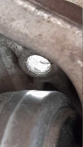

Vor einem Jahr hatte ich schonmal ein ähnliches Geräusch (aber andere Gegend als jetzt), das ist verschwunden nachdem ich die Lager des Stabilisators (Rohr) geswechselt habe (Bild 4)
