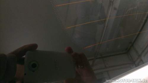

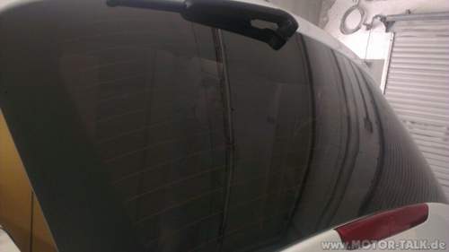

habe gestern meine 3 hinteren Scheiben folieren lassen.
Nun bin ich allerdings nicht so sehr glücklich damit.
Man sieht das an ziemlich vielen stellen die Folie nicht bis an den Rand geht und das ganze fällt natürlich auch von außen auf.
Der ganze "Spaß" hat mich 180 Euro gekostet.
Nun Frage ich euch ist das so normal oder geht es auch besser?
mfg Dennis

Original geschrieben von jakovgauert

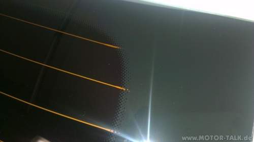

Bild 1 und 2 ist Reclamationfall , Bild 3 Tönung hat zu viele Staubeinschlüsse . Am Siebdruckrand ist nichts zu machen nach ein Paar Wochen kann man mit dem Finger lang Gehen aber es wird trotzdem zusehen sein . Es braucht keiner zu erzählen das es bei ihm Besser ist oder zeigt eure Fotos . Ich bin selber Folierer .
Was soll das denn jetzt? Ich bin mit dem Ergebnis zufrieden, bei mir sehe ich selbst unter starker Sonneneinstrahlung keine Staubeinschlüsse o.Ä., ich weiß ja nicht was für ein Folierer du bist, aber der, bei dem ich war, versteht sein Handwerk.
Fotos(leider nicht bei direktem Sonneneinfall) im Anhang

Und wie man sieht es geht besser. Dauert halt seine Zeit und die Ränder am Siebdruck müssen gut aufgewärmt und immer wieder mit Rakel und Tuch angedrückt werden. Bei meinen TDI hat er das 2008 auch gemacht und das war bis ich ihn abgegeben hab immernoch so sauber! Wie bei Thielo.mat würde mich das schon beim kleinen Fenster stören. Mein Folierer meinte das es gängige Praxis ist die Ränder am Siebdruck durchscheinen zu lassen da meistens die Zeit fehlt um diese Stellen sorgfältig zu behandeln. Er nimmt sich aber immer die Zeit um es perfekt zu machen (für die Heckscheibe hat er nach dem Verkleben allein 30min für den Feinschliff benötigt!).

Der Chef der angeblich extra aus Erfurt gekommen ist meinte, ich soll aufjedenfall erstmal 4-6 Wochen warten.
Die Flüssigkeit müsste erstmal trocknen und danach kann man den Rand randrücken und würde ihn kaum noch sehen.
Nunja ich wart mal noch 4 Wochen und dann bin ich mal gespannt 😉
mfg
bei mir sind auf der fläche aber auch noch flecken von der feuchtigkeit. klar dauert das noch ein paar wochen bis das weggetrocknet ist. die ränder hat er aber extra angefönt. die sind jetzt schon trocken und decken den siebdruck 100% ab. ich bezweifel das sich die folie dort ganz von alleine ranzieht. er hat immer von außen warmgemacht und dann mit dem rakel die feuchtigkeit rausgezogen und die folie angedrückt. nur so sieht das hinterher optimal aus.
