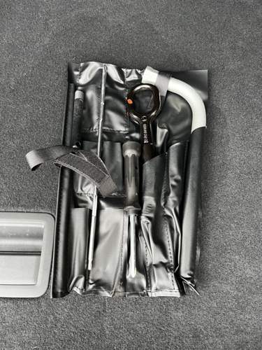

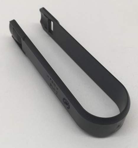

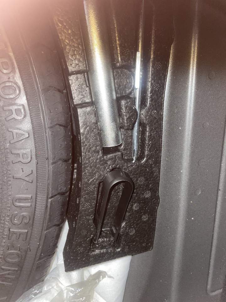

Frage 1: Auf den Radbolzen sind schwarze Abdeckkappen drauf. Lt. BA gibt es dazu ein spezielles Werkzeug, um die abzuziehen. Die Löcher der Felgen lassen nicht viel Platz und sind zudem schwarz lackiert. Möchte da mit einem Draht oder so nichts verkratzen. Kennt ihr dieses Werkzeug und war das beim Fahrzeug bei Euch dabei?

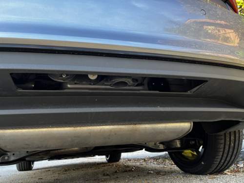

Frage 3: Unser neuer Kleiner hat eine abnehmbare AHK. Wenn ich unter die Herkschürze schaue, sehe ich auch die Öffnung. Die finde ich allerdings ein großes breites schwarzes Loch. Fehlt da eine Klappe, oder hat sich die Audi gespart.

Deine erste Frage beantworte ich dir gerne: Dafür kannst du einen Abzieher kaufen.
[Link: https://amzn.eu/d/6ARfHGa]

Zu 1: 8D0012244A, siehe Screenshot, kostet gut 2€, hab ich mir mal gleich zwei mitgenommen. Sollte aber auch im Bordwerkzeug mit dabei sein.

Zu 3: Bei mir ist da ebenfalls auch ohne AHK ein großes Loch, genauso wie bei Dir. Fehlt also nichts.

Hallo, zu 1, Abzieher befindet sich beim Bordwerkzeug. Zu 3, da ist definitiv eine Abdeckung drauf. Siehe Foto

Nö, habe weder Reserverad, noch Wagenheber noch Abzieher.
Stattdessen Luftpumpe und Reifenfüllmittel
Diese Abdeckung ist schon vorhanden. Ich meinte aber einen Deckel, der den Schacht ca. 10x30cm unter dem Heckspoiler verschließt. Aber das würde ja schon beantwortet. Das ist offen und soll auch so sein
