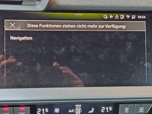

Ich glaube mittlerweile das meine Ausfall Erscheinungen eher Hitze bedingt sind. Jetzt erste Meldungen schon nach 25 Minuten.
Es fängt immer mit "Navigation nicht verfügbar" an. Hat jemand von euch schon mal diese Meldung erhalten? Navigation läuft trotzdem...
