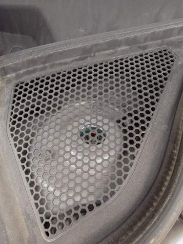

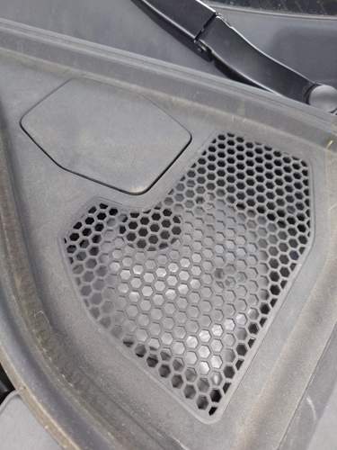

Hey zusammen,
hab bei meinem A3 8Y (BJ 2024) mal unter das Gitter im Motorraum geschaut und gesehen, dass auf einer Seite die obere Stoßdämpfer-Schraube eine Kunststoffabdeckung hat – auf der anderen Seite ist nix drauf.
Auto ist nagelneu, nix gemacht, nix getauscht, alles noch Werkszustand.
Jetzt frag ich mich:
Sollte da eigentlich auf beiden Seiten so eine Kappe sitzen?
Oder ist das „Audi-Logik“, dass das absichtlich nur einseitig so ist?
Danke euch schon mal!
1000010635
1000010637
Sollte auf beiden Seiten drauf sein.Bei meinem Bj.5/24 gibt's beide.
