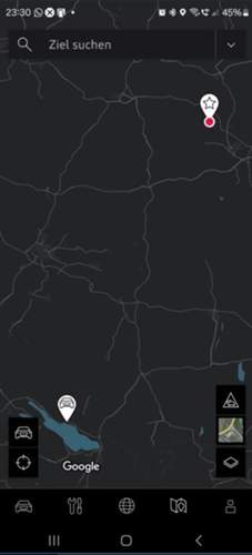

Laut meinen Logs geht die Connectivity (Scheiße) seit 3 Tagen nicht.
Ich weis einfach nicht was sich Audi dabei denkt und für das bisschen dann auch noch Geld verlangen.
Frustrierend einfach, ich bin ja nicht mal daily Fahrer aktuell und selbst mir fällt das auf, gerade wieder echt extrem.
Angeblich steht mein Auto noch 400km zuhause - ah ja - Danke für nichts.
Das scheint immer so Phasenweise einzelne Kundenbereiche zu treffen. Da scheint das Know How gerade Urlaub zu haben und alle anderen rennen panisch im Kreis (oder es ist mittlerweile denen eh alles egal).
Mein beschissener Staubsaugerroboter hat ne bessere Connectivity wie mein Auto, einfach genial.

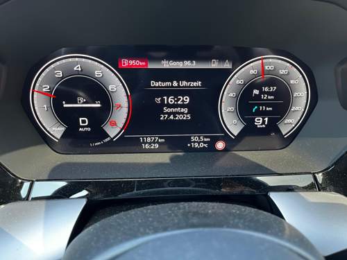

Sagt mal, stimmt bei Euch die Restkm Anzeige?
Nach dem Tanken zeigt unserer (35TSFI, vFL) bis zu 1000 km Reichweite an
Am Ende landen wir zwischen 750-800km.
Klar, es hängt von der Fahrweise ab, allerdings errechnet sich die Reichweite ja auch danach.
Diese 20-25% Abweichung ist auch die Regel.
Damit kann man die Reichweitenanzeige eigentlich vergessen.
Bei meinem A6 habe ich auch eine Abweichung, aber die liegt im Bereich von 10%
Wie ist das bei Euch?
Das Höchste waren mal 900km, da war ich vor dem Tanken aber auch fast nur im Stadtverkehr unterwegs und deshalb hat er das auch mit diesem Fahrprofil hochgerechnet. Ansonsten lande ich immer irgendwo bei 700km.
Finde die Tankanzeige auch sehr verwirrend. Das letzte Viertel bietet deutlich weniger Reichweite.
Hab die genauen Zahlen vergessen, aber wenn man mit der angezeigten Restreichweite (im Fahrzeug) und der prozentualen Tankfüllung (aus der App) hochrechnet, bekommt man unterschiedliche Ergebnisse je nachdem ob der Tank noch über, oder unter ein Viertel voll ist.
Rechne ich z.B. bei 75% oder 50% und restreichweite x hoch, komme ich meistens auf die Zahl, die er mir direkt nach dem Tanken anzeigt.
Wenn ich aber im Letzten Viertel bin und hochrechne, komme ich in der Gesamtreichweite teilweise auf 200km weniger.
Ich hoffe ich hab hier keinen Denkfehler oder so xD jedenfalls war ich beim 3er BMW vorher gefühlt entspannter was die angezeigte Reichweite angeht.
Nach dem Tanken zeigt mein S3 übrigens meist um die 620km an. Hab ihn mittlerweile bei 9,4l im Durchschnitt.
