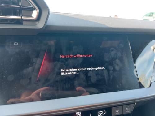

Ich war heute in Luzern bei Audi den Fehlerspeicher auslesen lassen. Motorsteuergerät hat sich durch das gestrige Chaos ziemlich verschluckt gehabt, ACC stimmt etwas wohl mit der Konfiguration nicht, die Probleme können durchaus mit 90AK zusammenhängen. Seit ich bei Audi war lässt er mich nicht mehr als Hauptnutzer zu und braucht sehr lange, bis der Gastnutzer läuft, aber immerhin fährt das Auto, auch mit ACC. Nächste Tage mal einen Termin beim Freundlichen machen.
Während ich diesen Beitrag in Bruchsal verfasst habe, passierte seitens des MMI nichts weiter.
MMI
Du wirst das MMI auf Werkseinstellungrn zurücksetzen müssen. Hat die Werkstatt bei mir im Zuge der 90AK auch gemacht.
Haben die heute nochmal das Update drübergebügelt ?
In gut anderthalb Stunden wohl nicht. Die haben nur die Fehler gelöscht. Ich bin jetzt hinter Gießen auf dem Weg in meine alte Heimat (Ruhrgebiet/Münsterland), Schweizer Schokolade bei meiner Mutter abliefern und alte Kumpels treffen, bis jetzt läuft das Auto ohne irgendwelche Mücken und hat dann auch bis Dienstag erstmal Sendepause.
Als ich die 90AK bekommen habe, war am MMI nichts verändert.
