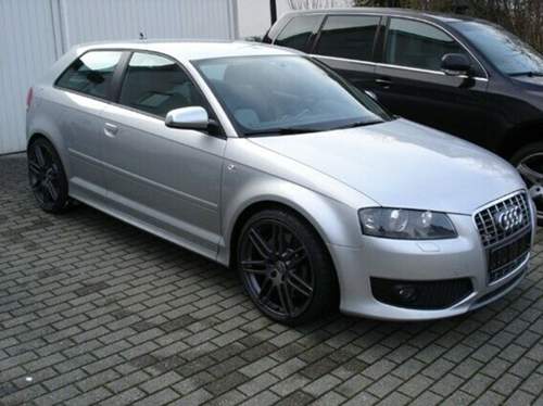

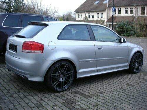

Wunderschönen guten Morgen zusammen,
da ich leider absolut keine Bilder finde würde ich mich freuen, falls jemand von euch die RS4-Felgen in Titanoptik auf einem A3 in lichtsilber-metallic fährt, Fotos davon besitzt und diese dann auch noch hier postet oder einen Link schickt😉.
Überlege, diese Felgen in zu kaufen...
Schon mal vielen, vielen Dank im Voraus.
bitte sehr
Nr.1
Nr.2
