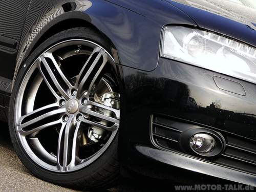

Habe gestern den schönen A3 (siehe Anhang) gesehen und da würd ich gerne wissen, von welchem Hersteller die Felgen sind. Kann da wer helfen....??

Original geschrieben von JBO
bitte sehr
Vielen, vielen Dank😉.
Sieht ja echt "nett" aus - ich denke, dass meine Bedenken jetzt nicht mehr vorhanden sind.
Eine Frage jedoch noch: Die Felgen sehen sehr dunkel in dem Beispiel aus? Ist das die originale Titanfelge von Audi? Ist die immer so dunkel oder scheint das nur durch die Lichtverhältnisse beim Foto?
Das wirkt ja schon fast wie schwarz!
hallo das sind doch die felgen vom a6 oder?
meine frage hast du hierfür neue radbolzen gebraucht?
weil ich diese felgen auch nächste woche bekomme
danke mfg

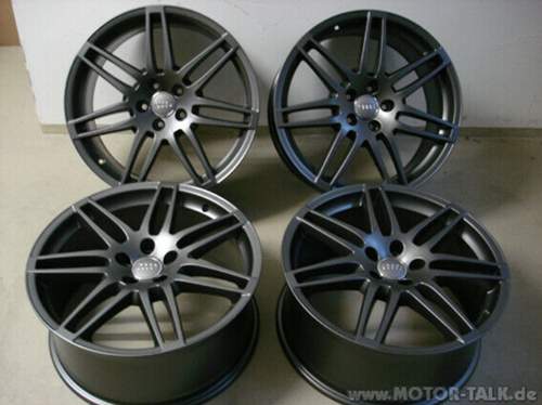

Also zunächst muss ich mal sagen, dass das nicht mein Auto ist. Ich habe für mein nächstes Auto den S3 Sportback in die engere Wahl genommen und bin schon länger auf der Suche nach dem "perfekten" Radsatz. Und die 7-Doppelspeiche in Titanoptik finde ich auch seeeehr lecker.
Bei der Felge handelt es sich tatsächlich um die 7-Doppelspeiche vom Audi A6 in 8,5x19" ET48, da die RS4-Felge mit 9x19" ET29 ohne Arbeiten am Radlauf niemals unter den A3 zu bringen sind. Alternativ wäre die Winterfelge vom RS4 mit 8x19" ET29 ne Möglichkeit. Die steht etwa soweit raus wie ne 8,5x19" ET35. Also hinten passt das, allerdings wird das vorne wieder eng. Ohne Tieferlegung geht das gerade noch so.
Soweit mir bekannt ist, gibt es die 8,5´er Felge vom A6 allerdings nicht in Titanoptik. Deshalb muss man die Felgen noch nachträglich pulverbeschichten lassen. Der Farbton auf den Fotos ist tatsächlich dunkler als der Titanlook von den original A3-Felgen. Ist sicherlich geschmackssache. Ich finde die dunkle Felge schöner!

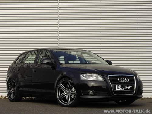

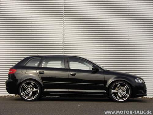

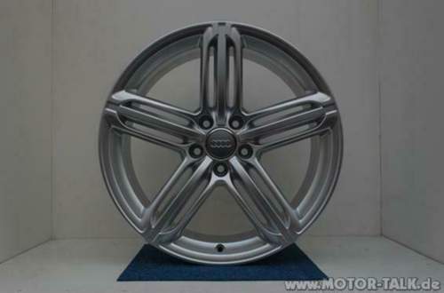

Hätte auch noch Felgenvorschläge: 5 Segmentspeichen Design --> Welche Größe würde am Besten passen?
Bild1: LS Cardesign LS16 in  8x19 ET35 od ET45
Bild2: LS16
Bild3: AUDI A6 8,5 x 19 ET48 5-Segmentspeiche
LS16

5segmentspeiche
definitiv ET48!
Original geschrieben von biglo
definitiv ET48!
da stimme ich dir voll und ganz zu und sehen super aus!

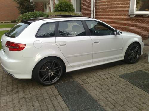

Sacht mal...wie sind die Erfahrungen beim Sportback und S-Line Plus Fahrwerk mit vorne: 8,5x19 ET45 und hinten in 10x19 ET?? und Reifen??
Hatte mir bereits 4x 8,5x19 ET35 BBS CH Black Edition gekauft - das gefällt mir nicht. Vorne guckt die Felge zu weit raus und hinten ist die Pelle zu schmal.
Kann mir jemand dazu weiterhelfen?
