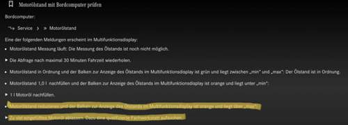

@wer_pa schrieb am 10. August 2021 um 12:10:13 Uhr:
Bei einer Abweichung nach oben = max Ölstand "überschritten" (soll 4,5 ltr., ist 5,1 ltr.), wäre ich mir nicht so sicher.
Da sollte eigentlich (aber ich weiss nicht ab welcher Übermenge) ne Meldung in der Art "Stop - Öldruck zu hoch" kommen - das gabs ja schon in meiner E-Klasse aus 2007.
Laut Guide erhält man nach der Messung klare Hinweise über den aktuellen Ölstand - auch wenn zu viel Öl im Motor ist.
Siehe dazu Foto im Anhang.
Bei mir war eben nicht überfüllt, sondern genau richtig. Damit ist für mich das Thema erledigt.
Danke für eure Hinweise.

Hallo Community,
im Rahmen der Nachforschungen ergibt sich z. Z. folgender gesicherter Stand:
1) Bei Einsatz des M282 Motors in Verbindung mit Code ME08 = Plugin Hybrid (Z. B. A/B/CLA 250e), sind 4,5 Ltr. Motoröl in diversen Wartungs/Service Dokumenten vorgegeben. Sollte somit nach einem Öl Wechsel die Werkstatt 5,1 Ltr. berechnet, oder bei Öl Selbstbeistellung wie bei User Shark58 erfolgt (angeblich) eingefüllt haben, wäre diese Vorgehensweise nicht korrekt.
Somit wäre es im Fall beim User Shark58 auch denkbar, daß nach der Einfüllung der (bestätigten) 5,1 Ltr. Motoröl, bei/nach der Servicedurchführung die KI Abfrage des Ölstandes (unter Fahrzeugdaten) vorgenommen wurde und die Überfüllung von 0,6 Ltr., durch ablassen (hat man wahrscheinlich vergessen dem User Shark58 mitzuteilen) der Menge korrigiert wurde. Folglich befinden sich nun 4,5 Ltr. im M282 Motor und die Welt ist für beide Seiten o. k.
2) Die vorherige Frage, mit welcher Messart der Ölstand ermittelt wird, ist nun geklärt. Die Füllstandsermittlung erfolgt mittels einem Ultraschallsensor der Fa. Hella.
Ölsensor Hella Nr.: 6PR 012 056-701 = MB Nr. A 091 905 42 01
Siehe Anlagen.
