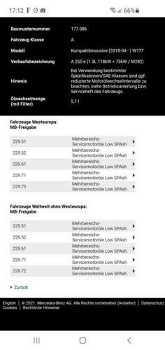

Die Menge ist interessant... Das stand in meinem Servicebericht:
Ölfüllmege Motor: 5,1L ohne Code ME08 | 4,5L mit Code ME08
Jemand ne Ahnung, was der Code aussagt?
Mit Ölfilterwechsel und ohne?
@vo5tr0
W177 mit dem M282 Motor:
mit Code ME08 = Hybridantrieb 75-84 KW inklusive Plugin
Interessant ist jedoch die Angabe über die MB BEVO für den A250e = 5,1 Ltr. (Siehe Bild)
