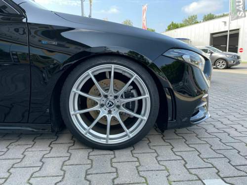

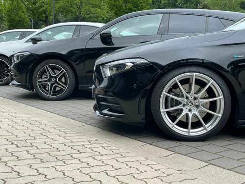

Hey Ho,
Hurra Hurra das KW V3 ist endlich da... Anfangs leider ein wenig zu tief = zu hoppelig und 30'er Huckel waren kein Vergnügen (Bild 1).
Ein paar Millimeter höher und alles passt (Bild 2+3).

KW V3 etwas zu tief für den Alltag
KW V3 im Alltag
KW V3 Vergleich Serie

Sieht gut aus!
Perfekte Tiefe meiner Meinung nach.
Sieht stimmig aus.

Sieht gut aus. Schöne Felgen.
