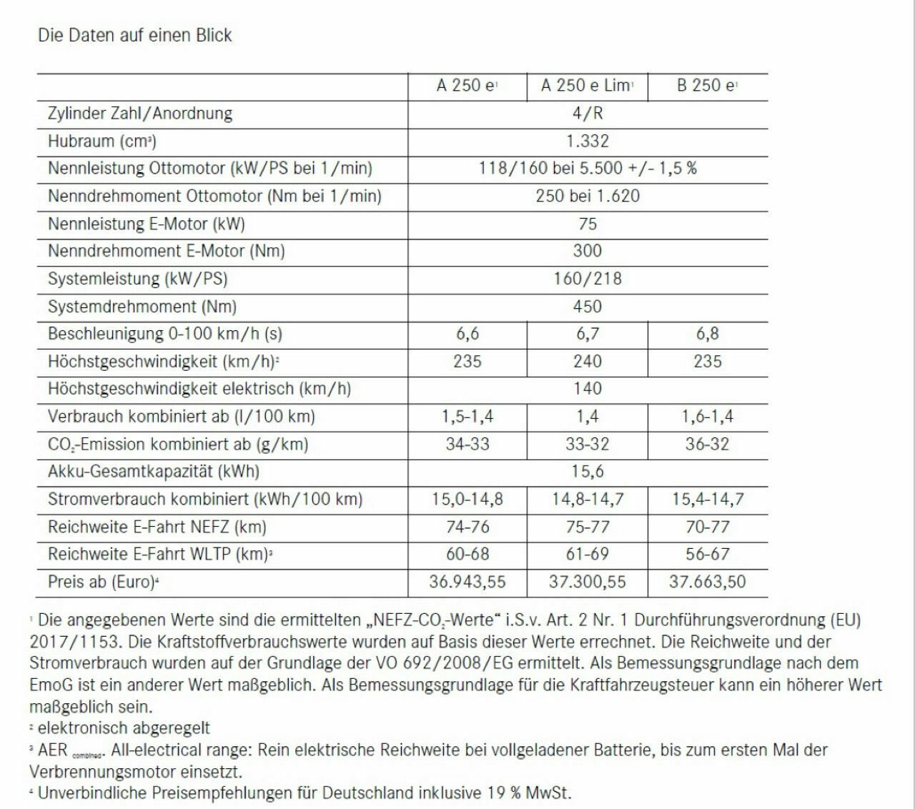

Mal so eine Frage, die vielleicht die Ingenieure noch besser beantworten können:
Warum ist es der Batterie nicht zuträglich, wenn man mit 0 km Reichweite noch 31% Ladung (10,7 von 15,6 kWh) hat?
(15,6 - 10,7)kWh/15,6kWh*100 = 31,41
Und warum ist es besser, nicht über 80% zu laden?
Vielleicht schaffe ich ja dann auch 80 km Reichweite und eine Lebensdauer der Batterie von mehr als 1.000 Ladezyklen. :)

Deine Zahlern verwirren mich.
Warum sollte man bei 0km Reichweite noch einen SOC von 31% haben?
Und bist Du Dir sicher dass die Info "ich lade nie über 80%" so gemeint ist, das der Akku am Ende nur einen SOC von 80% hat?
Kann man ja auch so verstehen, dass man nie mehr als 80% reinlädt, also nie leerer fährt als 20%.
Das Geheimnis der großen Reichweite wird wohl darin liegen, dass man bei der letzten Fahrt vom Profil her einen recht geringen Verbrauch hatte (in kWh/100km).
Der BC rechnet die Rechweite mWn nach dem Durschnittsverbrauch über einen gewissen Zeitraum aus. Und wenn ich da eben immer nur in der Ebene unterwegs war, geht der Verbrauch runter und die Reichweite hoch....

Ganz einfach: Wenn 10,7 kWh verbraucht sind, dann ist die elektrische Reichweite 0 km. Dann bleiben aber noch 4,9 kWh im Akku. Das sind 31,41% von 15,6 kWh Gesamtkapazität. Die werden reserviert für den Motorstart und so manches andere.

Du beantwortest deine Frage doch selbst. Es gibt verschiedene Gründe, warum man nicht die volle Kapazität freigibt. Mir fallen spontan 3 Gründe ein:
1. Reserve für Alterung.
2. Die volle Akkukapazität zu nutzen führt automatisch zur stärkeren Alterung, da Tiefentladung schädlich ist
3. Das Auto muss stets Reserve für den Motorstart haben, zum einen technisch bedingt, zum anderen angeblich abgasbedingt.
Sorgen bezüglich „nur unter 80% laden“ oder sonstiges mache ich mir keine. Das Lademanagement ist technisch höchst komplex und berücksichtigt solche Gegebenheiten. Genauso beim Smartphone.

Nee, die Frage ist noch nicht beantwortet. Denn 0 km heißt noch nicht tiefentladen. Aber Inge-Anna bezog sich auf die 0 km, nicht auf 0 Ladung, die man ohnehin nicht erreicht (wegen des Lademanagements).
Die Frage lautet, ob die Restkapazität von 4,9 kWh für die Batterie nicht zuträglich ist und warum.
Die Zweite Frage heißt, warum es besser für die Batterie ist, nur 80% zu laden, also wie ich es verstanden habe, die der Akkukapazität. Hat sie "entladen" 80% geschrieben? :rolleyes:
Zitat Inge-Anna: "Hab die Batterie nur 1 mal leer gefahren weil ich nicht wusste das das nicht zuträglich ist. Jetzt lade ich öfters und nur selten über 80%"
Es ist nicht möglich die Batterie leer zu fahren. Die 4,9 kWh bleiben drin aus oben genannten Gründen.

Sieht man beim A250e auch an den Batteriedaten... 15,6kWh sind verbaut, genutzt werden anscheinend nur 10,7kWh. Genau aus dem Grund um die Batterie zu ‚schonen‘ und langfristig Freude an ihr zu haben.
