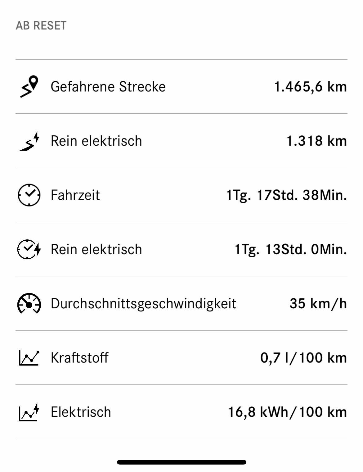

Hier mein Verbrauch (Stadt/Landstraße) bei 3 Grad Außentemperatur. Das ist ein Unterschied von ca. 30 % zu den genannten 30 KWh/100km.
Verbrauch
So sieht Wirtschaftlichkeit über einen längeren Zeitraum aus. Gefahren in den letzten 6 Wochen. Der Schnitt wird sich in den nächsten Wochen, witterungsbedingt, sicherlich weiter verschlechtern. Aber sicher nicht auf 30KWh/100km, geschweige denn 40 oder 45 KWh/100km.
