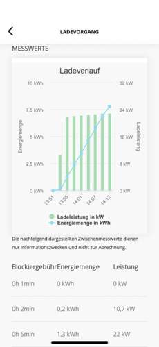

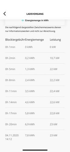

Wie lange eine Ladung von "0" auf 100% beim DC-Laden wohl dauert ? Weiss das hier jemand ?
Was mich ja auch mal ineteressieren würde: wenn mit BL fährt bei "0%" bleiben dann die eigentlich noch vorhandenen 33% tatsächlich dauerhaft erhalten oder läuft man Gefahr dann irgendwann liegen zu bleiben bzw. nicht mehr starten zu können weil auch die dafür vorgesehene Batteriereserve aufgebraucht ist ? Und wenn man die Gefahr läuft... wird man rechtszeitg gewarn oder hat man die Möglichkeit irgendwo zu sehen wiviel Akkureserve noch vorhanden ist ?
Wenn 0% da steht springt kurz darauf der Motor an und es erscheint die Meldung das der Eletric Mode nicht verfügbar ist.
Auf die Frage bezüglich DC, kann ich dir nur einen Screenshot anhängen.
In diesem Fall waren es bei mir 7,77 Kw da er nicht komplett leer war. Gekostet hat mich der Ladevorgang 2,36€

Also 21 Minuten von ca. 22% auf 100% - gar nicht mal schlecht... da dürfte 0-100% in 30 Minuten machbar sein.
