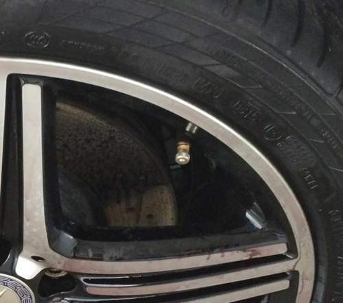

Meine vom Sport und den original AMG Felgen sehen so aus. An die Fachmänner: sind das nun metallene (vermute ich mal) oder Kunstoff Ventile?
Die Köpfe der Ventile sind jedenfalls aus Metall.
Hoffe es hilft.
LG
Felge250s
Eindeutig Gummiventil. Metallventile sind an einer Verschraubung (Mutter) erkennbar.

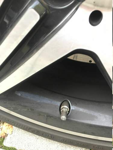

Also ich habe auch Stahlventile. Rad/Reifen sind original vom Werk (siehe Foto).
Offenbar hat sich da etwas geändert?
Wenns hilft: EZ 08/2014
Img-0822
Metallventile sind wie schon weiter oben ausgeführt, eine sinvolle Ergänzung. Sie sind beio weitem nicht so anfällig wie Gummiventile.
1. im Felgenbett verschraubt und nicht einfach nur eingezogen
2. höhere Haltbarkeit
