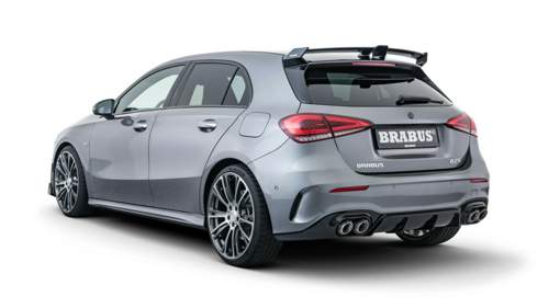

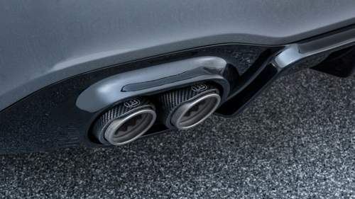

Ich habe festgestellt, dass der neue A 250 mit/ohne AMG Linie NUR zwei Auspuffblanden hat. Die eigentlichen Rohre hören innen auf bzw. zeigen einfach nach unten. Finde ich super Schade.
Frage: Gibt es bereits Zubehör z.B. anderer Endtopf mit Rohren die wenigstens in die Blende zeigen und nicht abgekrümmt sind????

Brabus AGA 🙂 Dann habt ihr eure Blenden los 😉
...sieht ja in der Tat sehr schick aus! (Ich rede jetzt aber auch nur von der Abgasanlage...das mit dem Spoiler ist nicht so ganz mein Fall, aber ist ja wie bei allem SUBJEKTIV!)
edit:
Die Klappensportauspuffanlage kostet übrigens derzeit 2.356,19 Euronen.

+ Diffusor der neu muss 😉
