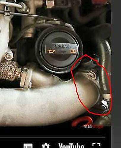

Kontrolliere mal deine Saugrohrklappen bei meinem 3 Liter TDI haben die denn Unruhigen Leerlauf verursacht als ich die Ausprogrammiert hab war der Leerlauf wieder ok. Meines wissens ist ja der 2.7 und der 3.0 Baugleich bis auf den Hub und die Saugrohrklappen ist ja ne bekannte Krankheit bei dene
Meinst Du jetzt die Drallklappen oder die Drosselklappe? Mich wundert das etwas, denn die Drallklappenantriebe und irgendwann auch die Lager Klappenstange schwächekn tatsächlich ganz gerne. Bei mir wurden die Anschläge nicht erreicht, weshalb die gelbe Lampe kam. Aber Drehzahlschwankungen gabs nicht.
Die Drosselklappe könnte sehr wohl die Luftfüllung beeinflussen und für Schwanken/Ruckler sorgen, aber eine berühmte Krankheit ist das eigentlich nicht.
moin, ich denke auch die DK könnte die Ursache sein.
Wenn die Saugrohrklappe einen defekt hat steht diese ja in der Grundstellung und smhat keinen Einfluss auf die Luftmenge.
@benkimim, falls Du auch die DK meintest. Kann ich die wirklich testweise mit VCDS deaktivieren? Wenn ja, wie?
Aber der Ausbau interessiert mich, muss mir das mal in Ruhe ansehen wie aufwändig das ist. Wenn es nur 5-6 Schrauben sind und ich maximal 2 h für Ein/Ausbau brauche, wäre das eine schöne Option für den Frühling zum Selberschrauben...(hab keine beheizte Halle).
Habe auch schon dieses Video hier gefunden https://www.youtube.com/watch?v=fGNFb1r-Ocw
Nur: Ihr meint nicht das komplette Gußrohr, sondern wirklich nur rechts die DK? Das wären nur 3 Schrauben lösen und die Schlauchschelle...so spontan angesehen....oder?
