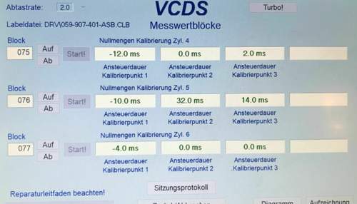

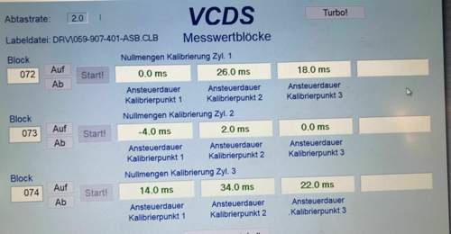

Guten Abend ich habe mich hier neu im Forum angemeldet Lese aber schon länger mit nun habe ein Problem mit meinem Fahrzeug ich habe einen Audi A4 B7 Avant 3.0 tdi Bj 2005 Motorcode: BKN mit 150kw Laufleistung: 220,000km .
Und zwar Quallmt dieser nach dem Kaltstart mal mehr mal weniger Stark Weiß/Grau bis er so 90 Grad hat und dann ist es fast weg, ich habe dies auf die Injektoren geschoben und diese mit VCDS ausgelesen nur kann ich damit nicht viel Anfangen da ich nicht genau weiß ob die Werte im Rahmen sind und frage deswegen ob mir jemand sagen kann ob die Werte in Ordnung sind und wo mein Problem noch her kommen könnte.
Ps.: Hat wer Erfahrungen mit Regenerierten Injektoren?
oder Erfahrungen mit der Firma Biberach?
Ich bedanke mich im Voraus schon mal für jede Hilfreiche Antwort ????
Bild 1
Bild 2
Bild 3

ich will meine Injektoren auch mal wegschicken zum reinigen, hab jetzt auch 232.000km und mit der Leistungssteigerung kann das echt nützlich sein. Nur sehen meine Werte deutlich besser aus als deine.
Generell:
1. Kalibierpunkt: -45 bis +45us
2. Kalibierpunkt: -15 bis +15us
Bei dir sind die Werte aber noch im Plusbereich. Punkt 1 ist Leerlauf, Punkt 2 ist Teillast, Punkt 3 ist Volllast. Würde darauf hindeuten dass dein Auto eher wenig Vollgas bekommt sondern eher im Teillastbereich bewegt wird und minderwertiger Sprit getankt wurde. Mein Tip an dich wäre jetzt: Hau dir eine Tankfüllung V-Power Diesel oder Ultimate Diesel rein (Ich weiß ist teuer, aber bringt echt was) und fahr deinen Wagen mal etwas sportlicher, gerne auch mal auf Volllast auf der Bahn. Dann sollten deine Kalibierpunkte nach unten gehen.
Kurze Erklärung noch zu den Kalibierpunkten: Diese bezeichnen die Ansteuerdauer von der Einspritzung. Wird also im Punkt 2 im Teillastbereich die Ansteuerdauer um 32us verlängert, hat das Steuergerät gemerkt dass bei 0us zu wenig Kraftstoff eingespritzt wird. Das passiert durch Verkokung der Injektoren. Wird im Punkt 2 im Teillastbereich die Ansteuerdauert um -32ms verkürzt, wird bei 0us zu viel Kraftstoff eingespritzt, was durch verschlissene Injektoren der Fall sein kann. Also besser Werte im + Bereich, die kann man noch runterregeln mit besserem Sprit und anderer Fahrweise. Bin nur leider auch noch nicht weiter was die Auswahl der Werkstatt angeht die das für mich machen soll
Ich habe an anderer Stelle hier im Forum häufig davon gelesen, dass von der Verwendung überarbeiteter Injektoren abgeraten wird. Auch über die Firma Biberach habe ich schon kritische Äußerungen hier gelesen.
Lies Dir mal diesen Beitrag von User cepheid durch und überhaupt den ganzen Thread. Dieser sollte Dich schlauer machen.
Aber der Thread ist, wenn ich es richtig verstanden habe, ja für wiederaufbereitete Injektoren, nicht für gereinigte. Injektoren ins Ultraschallbad und wieder zurückschicken ist ja kein Hexenwerk da sollte nichts kaputt gehen. Nur hilft das bei Injektoren im Minusbereich nicht, nur im Plusbereich wenn die verkokt sind. Aber einfachste Methode ist eben einen Tank V-power diesel durchbraten und gucken wie die Werte danach aussehen
Die Werte sind nur ein Indiz aber keine Exakte Ist-Zustandsbeschreibung, trotz guter Werte kann einer oder mehrere richtig im Arsch sein. Wirklich Aufschluss gibt hier nur ein Ausbau & ab auf den Prüfstand.

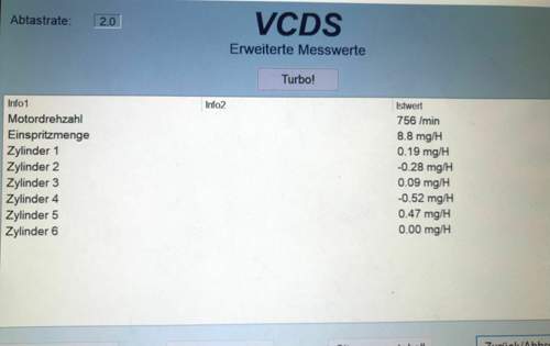

@A4TDI-Fahrer ja die Werte waren vom MWB13/14 das müsste die Leerlaufruheregelung sein. Die schwanken regelmässig minimal aber die Kurve verschiebt sich lastabhängig eben doch: warmgefahren im Schubbetrieb so auf -0,2 bis -0,4, auf Landstrasse bei 100 bei ca. -0,8 bis -1.

Minus bedeutet nur, dass auf dem Zylinder weniger im Vergleich zu den anderen eingespritzt werdne muss.
Wie schauen die Werte aller 6Zylinder jetzt aus?
Foto...

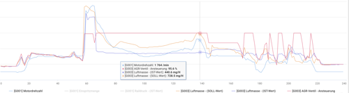

41: Lambdasondensignal Leerlauf ca 1,6-4, springt bei Gas auf ca. 1,2 und im Schubbetrieb auf ca. 25, passt die Dynamik einigermassen?
22: Kraftstoffdruck ging beobachtet bis ca. 1300 Bar bei 45% Kraftstoffdruckregelventil, denke also die HD-Pumpe ist ok und System ist dicht.
10: Ladedruck folgt schön dem erwünschten Druck 11, da sollte also auch alles dicht sein.
37: Luftmenge korreliert stabil mit Drehzahl, denke also der LMM ist in Ordnung.
Was mich noch wundert ist die Gruppe 32 Nockenwelleneinstellung, da ist Bank 1 auf 680, Bank 2 auf 616, zu dem Wert konnte ich aber nichts finden, heisst in VCDS wahrscheinlich anders.
