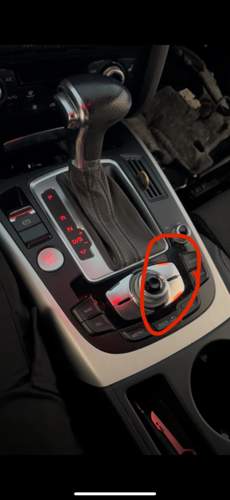

So, der neue Kabelbaum ist nun endlich da und ich habe das System gleich nochmal verbaut.
Nun scheint so weit erstmal alles wieder problemlos zu funktionieren.
Ich habe bloß zwei weitere Kleinigkeiten, die ich aber auch mit dem ersten defekten Kabel schon hatte.
Und zwar blinken bei mir nun zwei der MMI Buttons die ganze Zeit über.
Selbst wenn das Auto aus ist oder sogar verschlossen. Trotzdem blinken sie die ganze Zeit über immer wieder auf.
Jemand eine Ahnung woran das liegen kann? Nicht das mir das am Ende die Batterie leer saugt.
Ist das bei den anderen, die ebenfalls das Display von RoadTop verbaut haben auch der Fall?
Ich lade mal ein Bild mit hoch, welche Buttons genau ich meine.
Das zweite Problem welches ich habe ist, dass ich es noch immer nicht hinbekomme, den Sound direkt über das Carplay laufen zu lassen, sondern nur über die Standard BT Verbindung des Autos. Das funktioniert zwar so weit auch ganz gut, aber da die Carplay Verbindung deutlich schneller zu Stande kommt, hatte ich die Hoffnung, dass ich so auch schneller Musik übers Handy abspielen könnte, ohne etliche Minuten darauf warten zu müssen, bis die BT Verbindung zum Auto hergestellt worden ist.
Ich habe bei mir die AMI Schnittstelle im Handschuhfach verbaut und auch den AMI-Aux Adapter angeschlossen. So wie nach der Anleitung für Fahrzeuge mit AMI das Aux Kabel (IN/OUT) an dem Kabelbaum getrennt, welches bei Lieferung verbunden war. Stelle die Quelle auf AMI/Aux um, aber es kommt einfach kein Sound.
Jemand eine Idee woran das liegen könnte?
Danke im Voraus 🙂

also bei mir blinkt nichts. Weder wenn das Auto aus ist noch wenn ich im Auto bin. Da müsste jemand anderes eine Antwort geben, weil ich keine Ahnung habe woran das liegen könnte. Scheinbar bekommen die Schalter aber von irgendwo Strom auch wenn die Zündung aus ist.
zu der zweiten Sache, ist bei dir das Green Menu freigeschaltet? Man muss im Green Menu nämlich noch den Kanal einstellen, genau wie Ohne_Dach es beschrieben hatte

wie Knuffelmeister schon geschrieben hatte, ist die Umstellung im Hidden/Green Menu notwendig - vorher kam bei mir auch mit AMI/AUX-Stecker kein Ton. Das Trennen des IN/OUT-Kabels ist hingegen offenbar nicht ausschlaggebend, ich habe es zumindest zusammengesteckt gelassen.
Bei mir blinkt nichts und das solltest Du durchaus noch einmal kritisch prüfen, denn wenn das Auto aus ist, sollte auch kein Strom mehr verbraucht werden. Ansonsten würde ich Deine Sorge vor einer leerer werdenden Batterie teilen. Das Enzige, was bei uns nach dem Abstellen noch am Auto blinkt, ist die LED in der Fahrertür.

Das blinken scheint nach einer Weile aufzuhören, da es vorhin nicht mehr geblinkt hat als ich mal zum Auto geschaut habe.
Evtl. ist das mit dem Blinken eine Art Fehlermeldung weil das originale Display nicht mehr angesteckt ist?

Welches originale displaykabel meinst du denn? Nicht den dicken quadlock Stecker oder? Könnte mir aber nicht vorstellen das du den nicht angeschlossen hast, weil dann dürfte gar nichts laufen. Kannst du denn wenn du im CarPlay drin bist mit der linken Taste am Lenkrad durch das CarPlay Menü scrollen? Kannst du Lieder Skippen mit dem mmi bedienfeld in der mittelkonsole? Funktionieren alle Knöpfe in der mittelkonsole wenn du im CarPlay Menü bist?
Das blinken sollte keine Fehlermeldung sein, die müsste ja wenn im FIS Display aufploppen aber das kann man eigentlich ausschließen weil ich auch keine bekommen habe.

Zum Blinken hab ich auf Reddit einen Beitrag gefunden der aber auch schon etwas älter ist. Dort gibt es auch einige Leute die das gleiche Problem haben, aber niemand mit einer Erklärung oder Lösung 😁
Laut einigen Leuten in der A5 Gruppe auf FB scheint das wohl normal zu sein nach Einbau der Carplay Displays und bei mehreren Leuten der Fall.
Das blinken geht scheinbar auch nach einer Weile aus. Weiß noch nicht ob es wieder kommt oder ob das nun nur am Anfang geblinkt hat.
