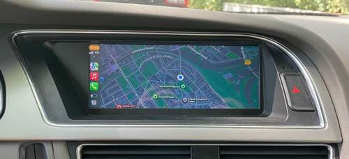

so, nun bin ich dazu gekommen, wie gewünscht mal ein paar Bilder zu machen (siehe Anhang) - blöderweise muss ich zwischendrin noch arbeiten. Ich hoffe, die Bilder helfen bei der Entscheidungsfindung. Ich muss zu meiner Schande gestehen, dass ich kein bißchen nich geputzt habe. Im laufenden Betrieb ist allerdings von Fingertatschen nichts zu erblicken - zumindest nicht, wenn man nicht direkt danach sucht. Aber auch die Auswahl über das Drehrad funktioniert mit Drehen und Bestätigen - ich habe dazu noch ein Video als Datei angehängt, weiß aber nicht, ob das Hochladen und Anschauen funktioniert.
Zum Inhalt hat Knuffelmeister ja schon Stellung bezogen: Bei ihm war die silberne Blende mit dabei, bei mir nicht. Wir haben hier bislang allerdings auch über das Modell für den A5 philosophiert, wie das Paket für den A4 aussieht, kann ich (und wahrscheinlich KM) Dir nicht sagen. Die optionale Klavierlackoptik wird vermutlich nicht im Portfolio sein, aber wenn Du Deine Blende trennen möchtest, geht das nach der von mir beschriebenen Vorgehensweise wirklich easy (Schockfrosten und auseinanderhebeln, danach die Teile wieder zusammenkleben). Der Tipp kam aus einem Modellbauforum und die Kollegen dort waren ob des ursprünglichen Hinweisgebers und der Funtionalität der Vorgehensweise ebenfalls mehr als erstaunt.
Habt's gut und viel Erfolg ...
Apple Karten in hell
Apple Karten in dunkel
Google Maps in hell
+2
PS: Ob die Handlungsanweisungen für Navigation (mit Apple Karten oder Google Maps) parallel zum Radio ausgegeben werden, kann ich tatsächlich nicht belastbar beantworten, ich meine aber schon. Das habe ich jetzt aber nicht noch einmal getestet, weil vergessen. Definitiv funktioniert aber die parallele Navigationsansage bei Nutzung der 'eigenen' Musik.
