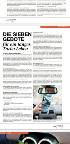

Im Zweifel kann man durchaus auch mal auf die Tipps zum Umgang mit Turboladern schauen. Der ein oder andere Hersteller hat da ganz nützliche Tipps parat. Z.bsp. die Firma Mahle.
Screenshot-20210107-170453-drive
@gttom schrieb am 7. Januar 2021 um 17:16:29 Uhr:
Komm doch hier nicht mit fakten, die Forenexperten wissen das viel besser. 😉
Wo ist denn jetzt in den "Fakten" ein Widerspruch zu finden? Turbo nach Vollastfahrt runterkühlen lassen durch gemäßigte Fahrt ist eben optimal, genau das wurde doch schon mehrfach geschrieben. Nachlaufen lassen im Stand, und das ist der strittige Punkt, wird hier auch von Mahle nur "notfalls" empfohlen, also wenn es keine Möglichkeit gibt vor dem Abstellen nach einer Vollastfahrt den Turbo kalt zu fahren. Aber wenn sich die Notwendigkeit abzeichnet z.B. einen Autobahn-Rastplatz anzusteuern, kann man ja vielleicht vorher auch ein paar Minuten auf Ü-200 Fahrten verzichten, dann klappts auch ohne Nachlaufen lassen mit dem abstellen. Stelle ich mir sonst auch etwas problematisch vor, wenn man mal schnell zur Toilette muss und allein unterwegs ist, sonst hat man nachher zwei GTIs/ Rs wenn man zurück zum Parkplatz kommt. Und das ist in der Tat keinem Kunden zuzumuten😉
