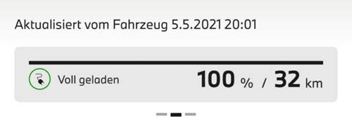

ich habe den 530e LCI seit Freitag.
Lade es über die Schüko Steckdose mit dem gelieferten Ladekabel.
Ist 32km Reichweite bei voller Ladung nicht ein bischen wenig?

Moin, ist der LCI neu? Ansonsten liegt die Reichweite an der Berechnung - dabei werden Temperatur und die letzten Fahrten mit berechnet...erfolgten sie letzten Fahrten also mit voller Leistung von Heizung, Licht, SHz, LHz etc und unökonomischer Fahrweise...passt sich die Reichweite ganz schnell an.
Dies kann man irgendwie resten...oder einfach die neue Fahrweise „anlernen“ :)

Wie bereits gesagt, das kommt auf dein Fahrprofil an. Viele innerstädtische Kurzstrecken mit dementsprechem häufigen Aufheizen des Innenraumes führt zu Reichweiten von ca. 35km. Fährst du eine Überlandstrecke am Stück sind auch 50 km rein elektrisch drin...
Die Spannung des Akkus sollte 400V betragen, glaube nicht, dass diese aus dem Bootsumfeld stammt.
