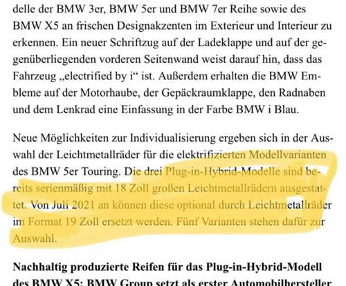

Das mit den 19 Zoll Felgen ärgert mich nun ein wenig... bei den blauen Akzenten bin ich froh, das diese an mir vorbeigegangen sind 😉
@mc201279 MUSSTEST du das jetzt posten? Stößt mir da ein langes Messer tief in die Brust! Hast du denn garkeinen Anstand? 😉
Dann bin ich wenigstens nicht allein ;-)
Dann die Winterreifen auf die 18er und für den nächsten Sommer 19er?
Guter Plan
