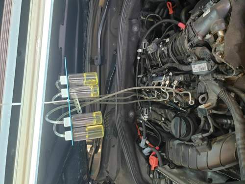

Neuerdings springt mein 520D schlecht an. Nicht immer, bisher ist es ein paar mal vorgekommen wenn der Motor warm war. Z.b.: 40km Landstraße, 15 min. Geparkt. Normalerweise kommt der Motor sofort, aber dann braucht der Anlasser 3 bis 5 Sekunden, dabei schüttelt sich der Motor heftig. Sobald er läuft ist alles normal.
Jemand ne Idee?

Kurzes Update: Tests laut BMW-Vorgaben durchgeführt. Keine Späne im System vorhanden. Hochdruckpumpe soll trotzdem getauscht werden. Injektoren erst einmal nicht.
... aus Neugier.
Wie wurde nach Metallspänen gesucht? (Kraftstoff-Filter geöffnet?)
Weshalb dann trotzdem der Tausch der Hochdruckpumpe? Gab es eine Druckprüfung?
Hängt vielleicht das AGR Ventil manchmal fest? Das ist gerade bei mir der Grund, weswegen der Wagen manchmal nicht anspringt.
Ja, auf Späne wurde untersucht. Druckprüfung konnte bisher nicht gemacht werden, da der Motor nicht mehr gestartet werden durfte.
Warum trotzdem die Hochdruckpumpe getauscht wird, weiß ich nicht, wahrscheinlich schreibt BMW das präventiv vor.
Der Fehler lag am fehlenden Druck beim Starten, hat nichts mit AGR zu tun.

Die Hochdruckpumpe nimmt bei einer Fehlbetankung eigentlich immer einen Schaden. Mangelschmierung halt.
@RobinDerRetter schrieb am 05. Juni 2019 um 22:16:07 Uhr:
aus Neugier.
Es wird das Mengenregelventil an der Hochdruckpumpe demontiert sollte es Späne geben sammeln die sich da auf alle Fälle und es ist sehr einfach ran zu kommen um nach zu schauen, sind da nur minimale Späne ist meist das gesamte Krafstoffsystem verseucht und muss qausi erneuert werden...

Mich irritiert allerdings, dass die Injektoren zuerst nicht getauscht werden sollen, obwohl mindestens 1 und 4 meiner Meinung nach defekt sind (siehe Bild).
20190524-164442
Die maximal zulässige Rücklaufmenge darf ja 3 mal so groß wie die niedrigste gemessene Rücklaufmenge sein.
Das kann mann auf deinem Bild ja leider nicht genau erkennen.
@Matze_Lion schrieb am 6. Juni 2019 um 10:04:23 Uhr:
1 hatte ca. 65ml und 3 hatte ca. 25ml (2 30ml, 4 50ml). Also noch im Toleranzbereich?
