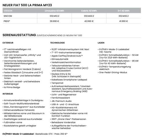

Wo kann man die Serienausstattung MY2023 einsehen?

Für die Ausstattung googlest Du am besten nach "fiat 500e preisliste 2023" o.ä., dann findest Du z.B. so was:
https://www.google.com/url?...
Final zählt aber, was in Deinem Kaufvertrag steht.
Die Parksensoren wurden meines Wissens schon vor längerem aus den meisten Ausstattungslinien wg. massiver Lieferprobleme gestrichen. Deiner hat sie nach der verlinkten Liste nicht.
Vielen Dank, hatte ich so nicht gefunden.
In meiner Liste im Anhang haben die Dinger Sensoren.
Wenn man so ein Angebots-Lagerauto bei Fiat ordert, hat man wenig Optionen. Dann wechselt im Bestellprozeß mehrfach das Angebot, weil dann doch das gewünschte Fahrzeug nicht lieferbar ist usw..... Dabei ist mir das mit den Sensoren wohl durchgerutscht. Wollte erst Komfortpaket, das gab es nicht, Auto wird gebraucht, also auf Style eingelassen und naja... Bin auch kein guter Verhandler, schätze ich.

Deine Liste ist auch die für die Ausstattung "La Prima", die hatte sie nach meiner Kenntnis immer.
Mich wundert aber, dass Du vorne welche hast. Ich dachte, es gibt nur ohne, oder nur hinten, oder rundrum.

Unser LaPrima EZ 03/22 hat vorne Parksensoren, irgendwie auch welche versteckt an der Seite (macht an der Hecke neben dem Stellplatz auch „Alarm“) und hat sogar links neben dem Nummernschild an der Heckklappe einen verdeckten Knopf zum Abschließen des Autos. (Was ich ausgesprochen praktisch finde, da man ja doch meistens noch irgendwas aus dem Kofferraum holt und dann abschließen will)
