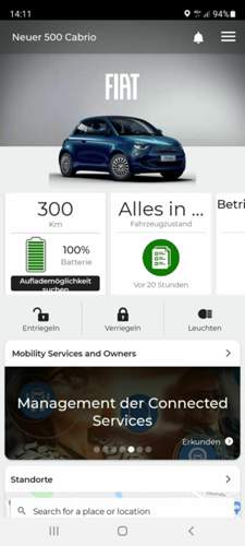

Beim letzten Aufladen lag die versprochene Reichweite bei 300 Km (siehe Foto) im Range-Modus.
Sie liegt schon seit einigen Wochen immer zwischen 280-300 Km.
Unsere Software entspricht der vom Tag der Auslieferung, es wurde noch nichts geändert.

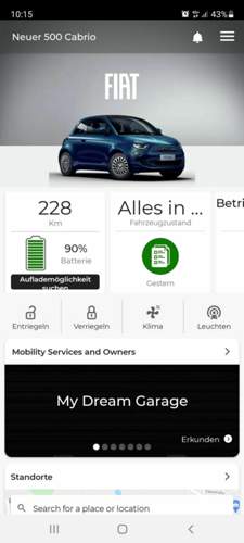

eine Schwäche wurde nun wohl ganz aktuell behoben.
In der App ist nun ein Button für die sofortige Klimatisierung des 500e vorhanden, man muss also keinen Plan mehr erstellen.
Ich hänge mal einen Screenshot der App an, wo ihr den Button in der Reihe "Entriegeln", "Verriegeln" "Klima" und "Leuchten" sehen könnt.
Der Button "Klima" war dort vorher nicht vorhanden.
Versucht haben wir es aber noch nicht.
Gruß, rubbel 2
500e, neuer Button Sofortklimatisierung
Gleich mal getestet. Luft eingeschaltet oder ähnlich steht dann da.
Nochmals versucht und dann kam immer eine Fehlermeldung.
Ausschalten geht wohl nicht.
Dass man zuvor immer den Code eingeben muss ist schon etwas umständlich.
