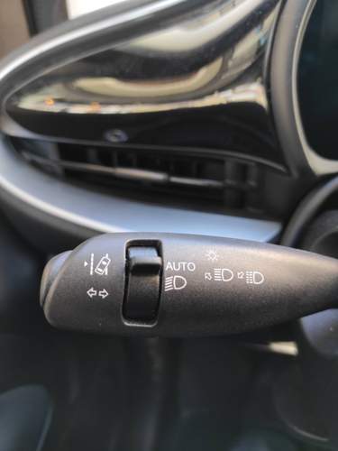

Bei mir ist es auch so, dass die Tag- oder Nachtansicht der Navikarte vom eingeschalteten Abblendlicht abhängig ist.
Also:
Licht aus = Tagansicht
Licht an = Nachtansicht
Wenn tagsüber die Karte dunkel ist (Nachtansicht), dann habt ihr vielleicht euer Abblendlicht nicht im Automatikmodus, sondern dauerhaft an (bei Zündung).
Das könnt ihr am Lenkstockschalter links (Blinkerhebel) umstellen.
