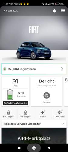

@Elementr!x Gern geschehen. Was mich allerdings ein bißchen stört ist die ständige Kritik an der fehlenden Ladebegrenzung bei 80% SoC. Das ist zwar blöd, aber damit muss (und kann) man leben .Das Problem ist auch mit der Ladeplanung nicht 100% lösbar, denn du lädst ja nicht immer mit dem gleichen SoC.
Ich mache das so: je nach Startzeit stelle ich die Ladestärke auf 2,3 oder 4, dann zeigt mit das Display wann 80% erreicht sein werden, immerhin, besser als nix und so kann ich die Endzeit wählen. Ich merke mir die Endzeit und nehme das Auto dann vom Netz. Das ist kein Problem, denn das Auto steht zum Laden in der Garage im Haus. Zusätzlich kann ich zu Sicherheit gegen Ende der Zeit den Ladestand auf der App ablesen, siehe Bild, den manchmal lädt es schneller.
