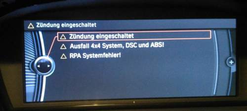

Ich möchte mich mal einklinken.
E60 525xd Bj. 09
Während der Fahrt kamen diese Meldungen, Reifendruck passt, lässt sich aber nicht initialisieren.
Tempomat geht auch nicht.
FS ausgelesen und gelöscht, Fehler kommt aber sofort beim Start wieder.
Raddrehzahlsensor vorne links ersetzen oder erstmal säubern?
Danke schon mal :)

Willkommen im Club.
VA links erst mal überprüfen und säubern.
Dann kannst Du ja immer noch einen bestellen.
Wenigstens hast Du nicht den Fehler mit der Drehrichtung.
Ich denke, bei Dir ist das schnell behoben.
Solange die DSC Geschichte nicht I.O. ist, geht die RPA auch nicht.

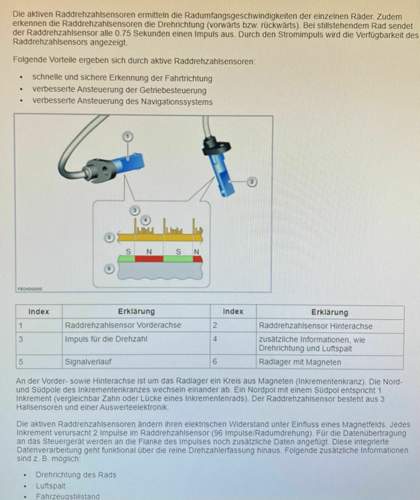

Update: heute war das Fehlerbild anders als sonst. Komischerweise zeigen seit heute, die vorderen Sensoren beim aufzeichnen während der Fahrt, die Drehrichtung verkehrt herum an.
Beim vorwärts fahren entsprechend rückwärts. Das war bis jetzt noch nicht der Fall, da ich es ja schön öfters überprüft habe. Entweder sind beide ABS Sensoren defekt oder eben das DSC-SG.

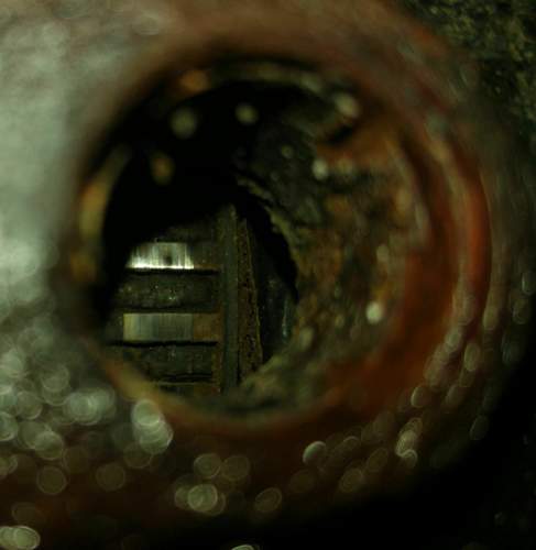

Habe den Sensor ausgebaut und er ist angeschliffen, genauso wie der ABS Ring.
Das darf nicht sein oder?
20210130
20210130
Das darf nicht sein.
Ein neuer Sensor allein bringt nix, da der ABS Ring durch Rostunterwanderung im Durchmesser vergrößert ist und der neue bald wieder so aussieht.
Ich habe keinen passenden ABS Ring einzeln gefunden, eine langfristige Lösung ist meines Wissens nach somit nur der Tausch der ganzen Antriebswelle. Kurzfristig (bei mir inzwischen über 5 Monate) habe ich das Problem gelöst, indem ich den alten Sensor mit einer Unterlegscheibe auf Abstand montiert habe.
Was eine Fehlkonstruktion.
Ist die Lösung das das Inkrementenrad auf der Halbwelle sitzt eigentlich dem Allrad vorbehalten?
Muss ja, da der HA ja vorne keine hat
Würde es auch mit Scheibe und neuem Sensor probieren wenn sich kein Inkrementrad oder besser Band finden lässt.
Scheint es wirklich nicht einzeln zu geben.
