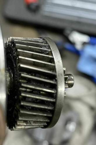

Ich muss die Aussage revidieren, das der Stellantrieb des VTG/ATC300 noch in Ordnung war.
Das viele Fett machte das Teil besser als es ist.
Die Flanken der Schneckenwelle sind sehr abgenutzt und scharf wie ein Messer. An sich hat das Teil wohl noch funktioniert!? Ich werde nun nur die Schnecke tauschen, da das Schneckenzahnrad nicht verschlissen ist.
Aber ob das die einzige Ursache ist, ist noch nicht geklärt.

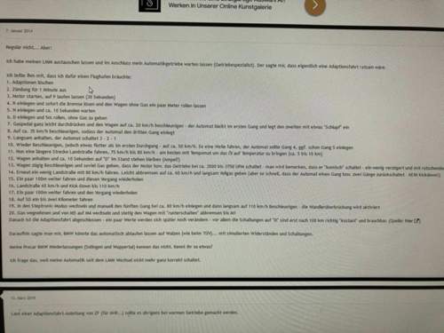

hast du auch mal die Adaptionswerte vom Getriebe gelöscht u eine Adaptionsfahrt unternommen?
@Jensueli schrieb am 9. Januar 2021 um 09:04:29 Uhr:
Habe ich. Und jetzt erneut.
