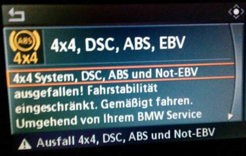

Hab nun mal ein Foto von der Fehlermeldung angefertigt.
Zum Fahren und meiner Wahrnehmung:
Beim Losfahren ist alles ok. Man kann ganz normal fahren, ohne Fehlermeldung, wenn man "sanft" fährt.
Auch ABS geht prima.
Dann, wenn ich aber das 4x4 beanspruche, z.B. indem ich mal etwas heftiger beschleunige oder in der Kurve Gas gebe, dann kommt die erwähnte Fehlermeldung.
Nach Motor-Aus/Schlüssel ab ist die Meldung weg bis eben zum nächsten 4x4-Einsatz.
Daraus meine Folgerung:
Stellmotor/bz. das erwähnte Kunststoffzahnrad des Stellmotors.
Begründung:
Sicherungen/Steuergeraet würd ich nicht als defekt erachten, denn dann wär die Meldung gleich nach dem Start.
Bei normaler Fahrt und Standard-Kraftverteilung Hinten/Vorne ist alles ok.
Wenn sich dann aber auf Grund der Fahrsituation die H/V-Kraftverteilung ändern soll, muss der Stellmotor die Lamellenkupplung betätigen. Dann kommt es zum Fehler, denn das System erkennt, dass sich nichts ändert, schaltet alles ab und stellt auf Notbetrieb um.
Dann geht garnichts mehr, das Ding lässt sich kaum mehr fahren, grad jetzt wenn es so heftig schneit!

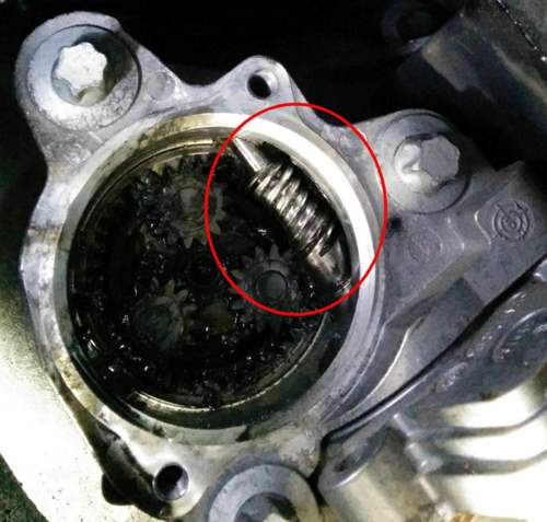

Gestern hatte ich das Auto auf der Hebebühne.
In der Tat: nach dem Abstellen hört und fühlt man am Stellmotor des ATC300 dieses hier oft beschriebene "Ratschen".
Das deutet meines Erachtens sehr auf das erwähnte Kunststoffzahnrad hin.

So, jetzt hab ich Klarheit.
Heute Abend den Stellmotor vom ATC300 inspiziert:
Es ist NICHT das Kunststoffzahnrad, denn das hier ist aus Metall, sondern die Spindel auf der Motorachse.
Die mittleren Windungen sind total ausgeleiert, man kann die konkave Form (in der Mitte dünner als am Rand) der Spindel erfühlen.
Das kann man auch im Bild einigermaßen erkennen.
Auch das Zahnrad wurde in Mitleidenschaft gezogen (2. Bild).
Es ist also ein komplett anderer Stellmotor als beim X3, bei welchem das Verteilergetriebe ATC400 verbaut ist.
Daher muss nun ein neuer Stellmotor (27 10 7 546 671) her.

Ich finde eine so starke Abnutzung krass, vor allem sieht das Öl auch brutal schwarz aus.
Ich habe meines bei 230'000 km gewechselt und es war gerade mal dunkelbraun.
Falls du noch ATC300 Verteilergetriebeöl brauchst, ich habe noch 1.5l hier. Eine volle Flasche (originalverpackt) und eine halb volle. Du brauchst 0.52L.
Scheint so als müsstest du die Spindel auch wechseln, ist dies möglich? Bzw. wenn du den Stellmotor wechselst, ist da die ganze Mechanik auf deinem Bild dabei?
Den O Ring würde ich auch gleich wechseln.
Das "Öl" ist nicht vom VTG, sondern das Fett vom Stellmotor.
Das Foto in meinem vorangegangenen Post zeigt den offenen Stellmotor, dessen Inneres ist unabhängig vom VTG.
Siehe Zeichnung anbei. Erinnert ein bisschen an einen Wischermotor, nur hat der Stellmotor noch ein Planetengetriebe dran.
Die Spindel ist die Achse des Elektromotors, da ist also nichts mit separat wechseln.
