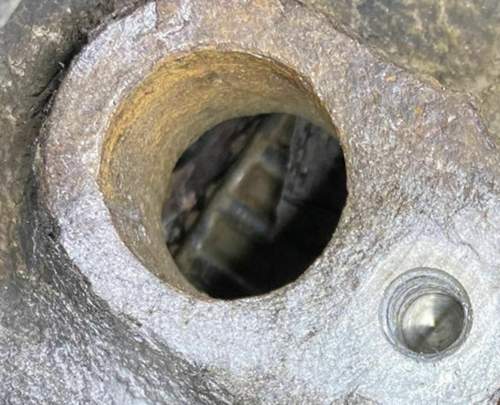

So, der Dicke läuft wieder.
Es waren mehrere Umstände, die letztendlich zusammen kamen.
- die billigen Sensoren waren Schrott, wie ja schon mehrmals drauf hingewiesen
-es gab Lackabplatzer und große Brocken haben sich wohl sporadisch vor den Sensor verklemmt; wurde auch schon mehrmals drauf hingewiesen
Anfangs war in den Messungen nichts erkennbar. Ich schraube ja schon eh und je an meinem Autos und sowas ist mir noch nicht passiert. Asche über mein Haupt - ist mir aber teilweise immer noch unerklärlich.
Habe ja auch das DSC SG, den DSC Sensor, Radlager HA re, und die restlichen ABS-Sensoren getauscht - Ach und die Schneckenwelle vom Stellmotor.

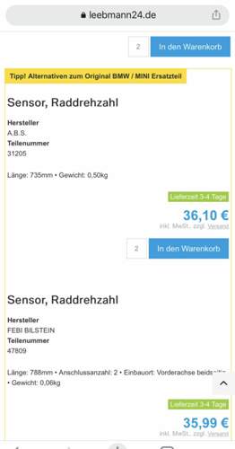

Der Sensor (Bosch) vom LCI passt nicht. Den hatte ich bestellt und der sieht ganz anders aus. Die OE Vergleichsnummer passt durchweg bei den Shops nicht.
Der Stecker ist anders und der Sensorkopf ist auch anders.
Basteln wollte ich nicht.
Zum Glück haben die Febi Sensoren funktioniert.
Klar ist auch, das die von Dir genannten Hersteller erste Wahl sein sollten. 2021- und die Wenigsten, können ABS-Sensoren herstellen.
That’s life

Daher sage ich ja immer, spare nie bei den Ersatzteilen an der falschen Stelle und kaufe immer den Erstausrüster und damit meine ich nicht Hersteller mit angeblicher Erstausrüster-Qualität.
Hatte ich aber an anderer Stelle schon geäußert.
Leider kann man dies nur nie oft genug wiederholen.
Anekdote: Ein Kumpel von mir kam auch immer mit den Billigsensoren die ich für ihn tauschen sollte und wunderte sich immer warum die Dinger nach kürzester Zeit den Geist aufgaben. Bis ich ihn dann dazu zwang den vom Erstausrüster zu kaufen da er sonst den hätte selber einbauen müssen. Siehe da, mit dem guten Sensor läuft das Auto noch heute.
Fazit: Manche muss man halt zu ihrem Glück zwingen.
Hoffe das Febi wenigstens beim Erstausrüster eingekauft hat und du somit Ruhe hast.
Bei dem Preis den der Febi kostet kann man fast davon ausgehen, sonst wäre es ja schon glatter Beschiss.
Ja, ich weiß :-)
Lebmann nennt ja auch immer Alternativen und keine Ahnung, ob das ein Anhaltspunkt ist, das diese Alternativen etwas besser sind.

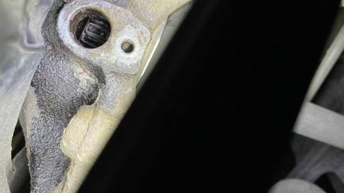

Rückmeldung meinerseits:
Habe im eingebauten Zustand den ABS Ring mit einer Drahtbürste gesäubert und einen neuen ABS Sensor (Original BMW) mit einer dünnen Unterlegscheibe eingebaut.
Der Fehler war nach einem Neustart sofort weg und bin bisher etwa 1000 km so gefahren.
Mal sehen wie lange das so funktioniert.
Danke an alle für die Tipps.
