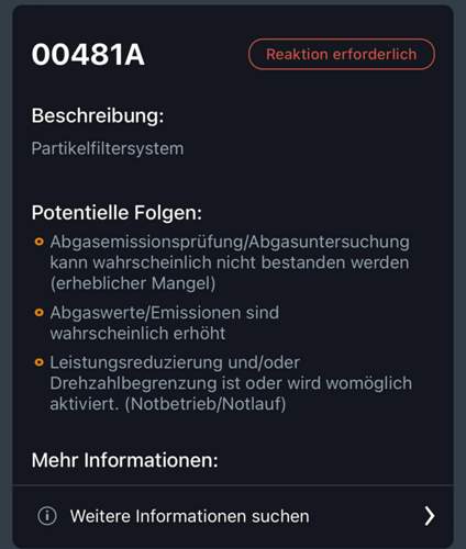

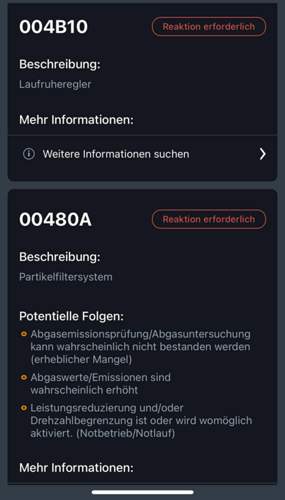

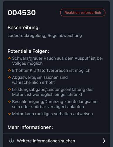

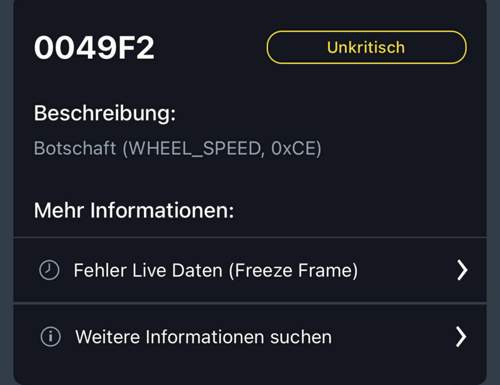

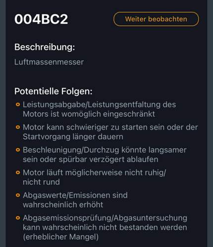

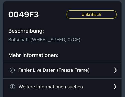

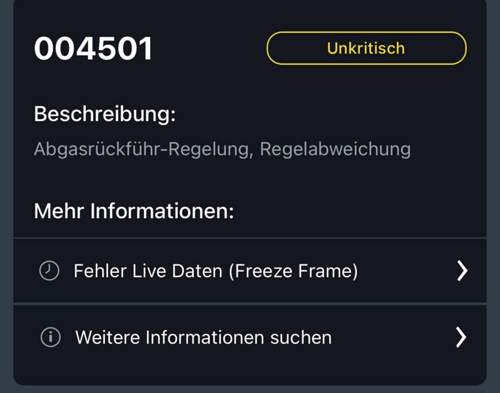

Habe das Steuergerät mal ausgelesen und diese Meldungen erhalten. Habe daraufhin versucht die Regeneration manuell anzustoßen. Hat aber glaube ich nicht funktioniert.
Ich bekommen aber auch die Fehlermeldungen nicht weg. Bin 100km auf der Autobahn gefahren, habe dann versucht die Meldungen zu löschen und dann zu regenerieren. Hat nicht funktioniert.

Bin immer vorsichtig bei diesen Programmen aber für mich sieht es nach den typischen DPF Fehlern aus.
Als erstes erst mal gucken ob er die Temperatur von mind. 75° erreicht, Haben sollte der im Endeffekt 88° +-
Dann sieht es so aus als ob der Ladedruck nicht stimmt. Das kann ein einfaches Leck im Ladeluftweg sein oder die Turboverstellung oder ....
Dafür braucht man aber eine tiefere Analyse der Fehler.
Schau mal gemäß meiner Sig wie deine DPF Werte überhaupt aussehen.
Also die Temperatur hatte ich schon kontrolliert. Die liegt so zwischen 63 und 70 Grad. Auch bei 140km/h auf der Autobahn. Seltsam wenig würde ich sagen.

Bei Ladedruckregelung/Regelabweichung kann es sein, das er in Notlauf geht --> Keine oder weniger Leistung. Hatte ich auch schon gehabt. Da war mein Turbosystem undicht gewesen.
Allerdings ist der Parikelfilterfehler für dich schlimmer. Ich würde dir empfehlen, mal 100 km zu fahren, und immer wieder mit der Regeneration probieren (am besten wen nebendran setzen, der das dann ständig drückt). Irgendwann klappts dann wohl.
Ansonsten DPF reinigen. Geht von "nur mitm Hochdruckreiniger" über "Firma" über neuen DPF. Da ist für jeden Preis was dabei.

Sofort die Thermostate machen.
Vorsichtig fahren und schauen ob er auf über 75° kommt.
Wenn dann sollter der auch die 88° +- erreichen.
Dann eine Regenerationsfahrt mit dauerndem Fehler löschen und Reg anfordern machen.
So würd ich keinen Meter mehr fahren.
Siehe Schwellenwerte in meiner Sig.
@523i2007 schrieb am 19. Feb. 2022 um 19:42:14 Uhr:
Ja. Thermostate ersetzen, wie KapitaenLueck schon geschrieben hat. So wird der Motor keine Regeneration freigeben...
