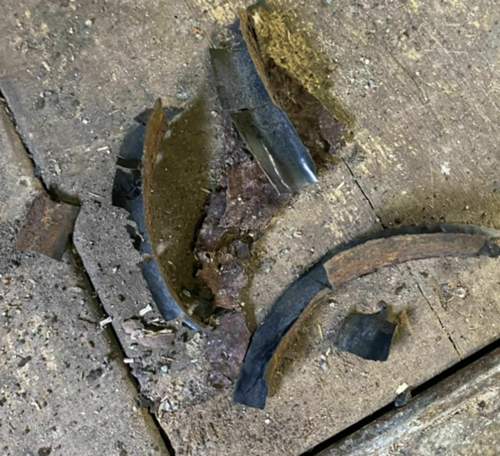

@PPPatrick schrieb am 30. Januar 2021 um 12:03:35 Uhr:
Habe den Sensor ausgebaut und er ist angeschliffen, genauso wie der ABS Ring.
Das darf nicht sein oder?
@PPPatrick
Ach und mach den ganzen loosen Lack weg. Auch rechts und links mit einem Schraubendreher(Flach) und Drahtbürste(rund) für Akkuschrauber..alles blitzblank und dann durch das Loch mit Rostschutz den Ring besprühen. Das hat zumindest bei E92 dann über Jahre gehalten. Der fault sonst munter weiter und die Freude ist nicht lange.
Das habe ich übrigens beim 5er VA rechts auch so gemacht.
Sauber, noch ohne Grundierung
Lackabplatzer setzen sich vor den Sensor
Der ganze Dreck kam raus
Ich habe testweise die rechte Seite auch begutachtet und siehe da - der Sensor wie neu und auch der ABS Ring neuwertig und wenig bis gar kein Rost.
Also gehe ich davon aus, dass es der Sensor und der Ring sein muss, der meine Fehlermeldungen verursacht.

@AndreasHoffa schrieb am 30. Januar 2021 um 13:21:28 Uhr:
Ich habe keinen passenden ABS Ring einzeln gefunden, eine langfristige Lösung ist meines Wissens nach somit nur der Tausch der ganzen Antriebswelle. Kurzfristig (bei mir inzwischen über 5 Monate) habe ich das Problem gelöst, indem ich den alten Sensor mit einer Unterlegscheibe auf Abstand montiert habe.
Man kann den alten Sensor wiederverwenden obwohl er angeschliffen ist?
Ich habs mit der Unterlegscheibe und dem alten Senser probiert, bin aber noch nicht so gefahren.
Fehler kommt sofort bei Zündung ein wieder.
Falls das funktioniert, oder man gleich alles neu macht (Welle, Sensor) ist dann der Fehler sofort weg oder muss man ein paar m fahren?
Es kommt drauf an, wie stark er abgeschliffen ist. Meiner hatte ja grundsätzlich noch Funktioniert, nur in Linkskurven machte er Probleme.
Nach Ausschalten der Zündung war bei mir die Fehlermeldung weg. Vermutlich ist deiner schon zu weit abgeschliffen.
Wenn dann geht er erst aus wenn man fährt. Aber ob der nicht schon einen weg hat kann man schlecht so sagen.
Ich würde eh einen Neuen kaufen.
