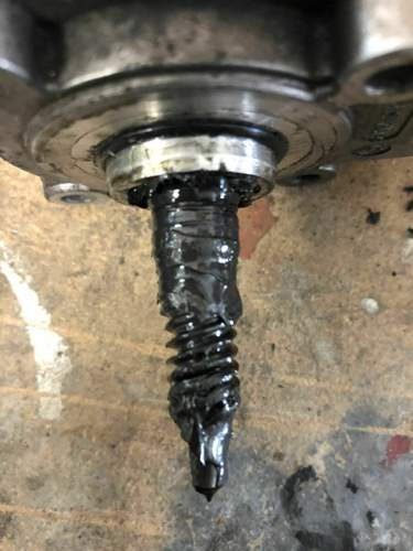

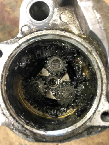

am 22. Juni 2020 um 17:17
Hallo Leute,

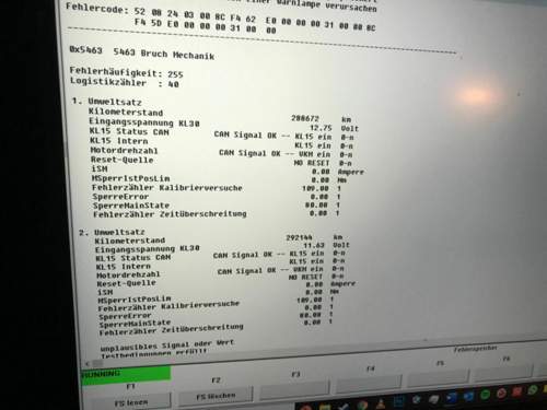

ich habe einen 530xd gekauft mit 4x4 Fehler.
Im Fehlerspeicher steht auch „5463 Bruch Mechanik“
ich habe nun den Stellmotor ausgebaut, dieser sieht aber von Verschleiß super aus, als wäre der bereits überholt worden.
Was könnten weitere Fehlerquellen sein? Ich habe folgendes gelesen:
- Stellmotor anlernen. Ich habe mit INPA alle Möglichkeiten im VTG Steuergerät zurückgesetzt, keine Besserung. Ich kann mal versuchen mit ISTA oder Tool32 das auch noch zurückzusetzen.
- Batterie zu schwach/nicht angelernt: ich werde die Batterie mit ISTA mal anlernen. Der Motor startet auch etwas schwieriger, der Anlasser braucht ein paar Umdrehungen mehr bis er startet. Vielleicht teste ich übergangsweise auch mal eine neue andere Batterie.
- überholter Stellmotor defekt? Evtl. eine Welle gebrochen?
- Defekt im Verteilergetriebe selbst
621f27b4-a6d5-4a36-bd4f-8b61acb608ef
1ea19295-0df7-4a83-80ef-473b451e734d
64441363-aebe-4a12-a6c8-98a0cdd3c141
https://www.motor-talk.de/.../zahnrad-i207696124.html
Das Bild, das ich gerade poste, zeigt einen leicht angefressene Variante. Jetzt kannst Du es mit Deinem Bild Nr. 4 vergleichen und interprettieren.

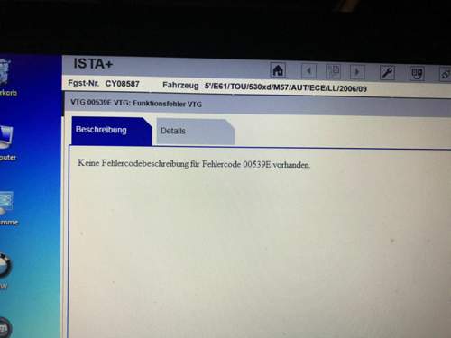

am 22. Juni 2020 um 21:52

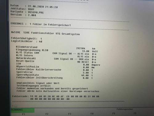

Danke für den Tipp! Das hab ich total übersehen. Dann bestelle ich mal einen neuen Stellmotor von S-Tec. Nach dem zurücksetzen über Tool32 / ISTA+ ist der Bruch Mechanik Fehler jetzt weg, allerdings ein neuer gekommen:
539E Funktionsfehler VTG Gesamtsystem
Laut anderen Foren ist dies auch auf den Stellmotor zurückzuführen (0 Ampere, 0NM). Mit den neuen Kalibrierungen wird wohl jetzt ein anderer Fehler abgelegt.

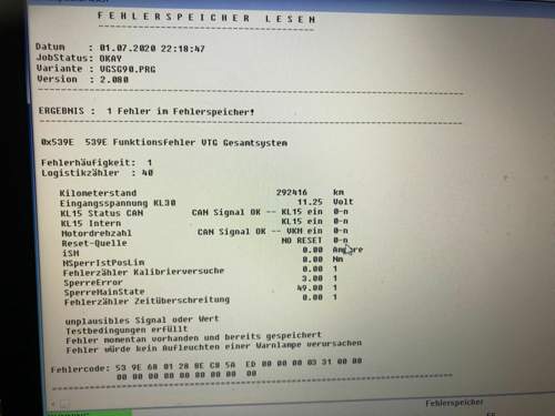

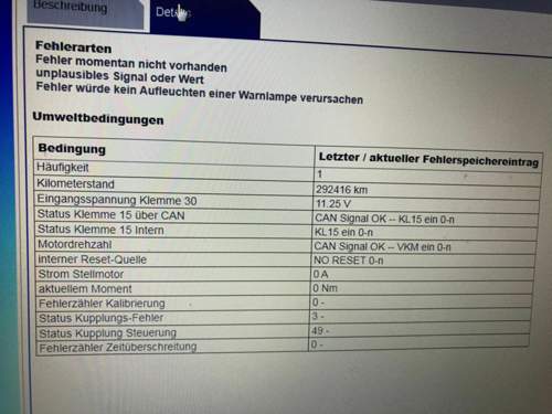

am 2. Juli 2020 um 19:47
Ich habe nun den neuen Stellmotor eingebaut, erneut alles resettet (erst INPA, dann ISTA+) und der Fehler lässt sich leider nicht löschen. Es kommt immer wieder der 539E Fehler.
Hat noch jemand von euch eine Idee? muss man beim Resetten irgend etwas spezielles beachten?
Sind evtl. die 11,x Volt Spannung zu wenig?

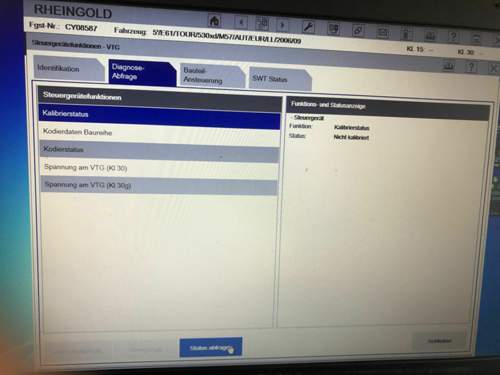

am 4. Juli 2020 um 21:34
Danke für die Info,
ich habe es heute ausprobiert, leder bisher ohne Erfolgt. Ich bin dem Fehler allerdings etwas näher gekommen.

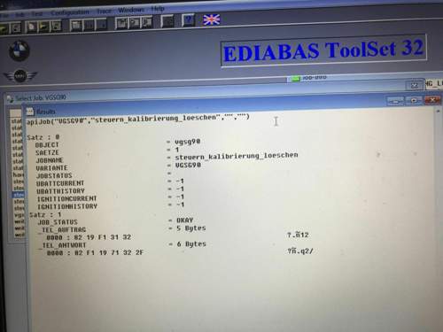

Das VTG ist aktuell nicht kalibriert (wenn ich den Status der Kalbrierung im VTG abfrage. Ich habe allerdings nirgends eine Möglichkeit zum manuellen Kalbibrieren gefunden.
In INPA ist es möglich, ein Steuergeräte Reset durchzuführung und den Kalibrierspecher zu löschen. Allerdings eine neue Kalibrierung durchzuführen finde ich nicht.
In ISTA+ ist der Ablauf "Reparatur" ausgegraut.
Wie kalibriert ihr euer VTG?

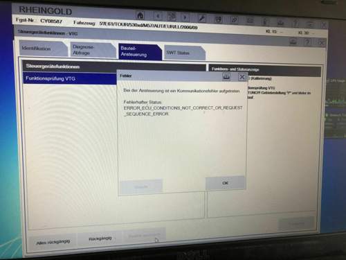

Probier mal von Steuergerätebaum aus direkt in das VTG zu gehen (nicht im Servicemeü)
am 5. Juli 2020 um 11:03
Danke für den Hinweis, habe es jetzt mit einer anderen (älteren) ISTA Version probiert.
Bei den Steuergerätefunktionen hab ich es gefunden.
Wenn ich die Kalibrierung durchführen möchte (Bauteil ansteuern) bekomme ich einen Fehler. Mit oder ohne laufenden Motor. Status ist nach wie vor nicht kalibriert.
Vielleicht ist auch das Steuergerät defekt.

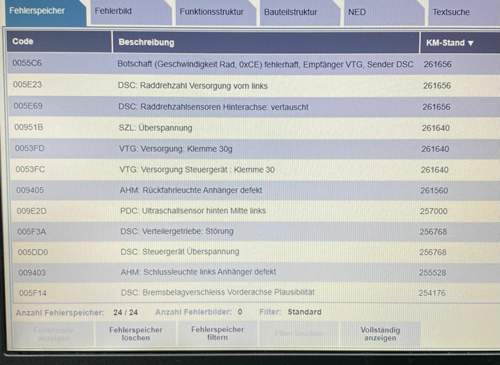

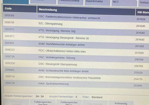

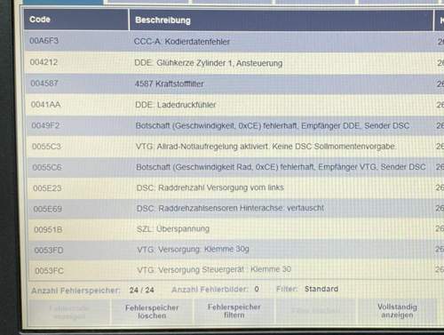

ich bin seit heute auch betroffen.
4x4, ABS, DSC leuchtet alles auf..
Ich habe mit RG mal Fehlerspeicher ausgelesen (Anhang)
(Erste Bilder sind vor dem löschen und das letzte Bild ist nach dem löschen/Testfahrt)
Konnte die Fehler löschen und nach 3m Fahrt wieder das selbe Drama.
Habe den VTG-Stellmotor ausgebaut und der sieht gut aus.
Bei der kurzen Fahrt ratterte auch das ABS. Kann es sein, dass wenn ein ABS Sensor defekt ist, das ganze System spinnt? Beim öffnen des Wagens hat es auch im Motorraum gebrummt/gerattert - ABS? Oder ist ein Steuergerät defekt? Oder das VTG an sich? Der Wagen hat jetzt auch gebrummt/vibriert.
Werde erst mal die Batterie laden, wobei die noch nicht so alt ist. Hatte bis jetzt kein Problem mit dem xdrive.
Mir fällt auf, das die Kommunikation DSC zu VTG oft ins Auge sticht. Ich kann auch mal nach dem SG sehen.
Das kommt immer, wenn eh schon alles scheiße läuft :-(
