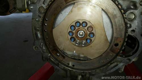

So, jetzt hat es mich erwischt! Riemenscheibe von der Kurbelwellen ging ab!
Kann ich von einem heftigen Motorschaden ausgehen? Da nicht nur der keilrippenriemen ab ist, sondern natürlich auch der zahnriemen, dürfte es sich wohl um einen motortausvh nicht rum kommen!
Müsste in den nächsten 1 - 2 Tagen eine Entscheidung treffen! Mich würden eure Einschätzungen interessieren.

Kann mir jemand sagen wo es Schwierigkeiten geben kann, wenn ich einen Motor abz mit ursprünglichen cml Getriebe an mein dtd Getriebe mache! Übernehme meinen dtd Zahnkranz. Aufnahme Kurbelwellen wird mit Buchse verkleinert!
Dürfte doch von Motorspritze keinen Unterschied ausmachen ob ein cml oder dtd dran hängt?
das funktioniert , nur starterkranz und OT geber mitnehmen
Starterkranz bleibt der vom dtd mit dem ot Geber abz - cml Kranz und wandler past nicht ins dtd Gehäuse!

was nicht passte wurde halt passend gemacht,nun läuft Er wieder und Du hast sicherlich noch lange Zeit viel Spaß mit dem Dickschiff.
Die Kleinigkeiten die noch zu machen sind bekommen wir auch noch in den Griff.
